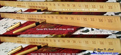

Všem, co stále mají problém se s ekvivalencí smířit, chci ještě ukázat následující porovnání:
EDIT: než si vyjednám svolení od autora, tak alespoň ve zmenšeném rozlišení
převzato z :
http://www.clarkvision.com/articles/dof_myth/
Horní dvě fotky z kompaktu Canon S70 a Canon 1D markII se velmi blíží ekvivalenci, ta nejníže používá stejné clonové číslo a je krásně vidět, jaký to má dopad na DoF.
Nejprve výpočet crop faktoru
Canon 1D markII: rozměr senzoru 28,7 x 19,1mm
Canon S70: rozměr senzoru 7,2 x 5,3mm
crop faktor (poměr uhlopříček)= ca 3,8
A jaké jsou parametry těchto fotek?
Canon 1D markII: f=28mm, N=13, t=1/8sec, ISO=640
dle výpočtu by ekvivalentní hodnoty pro Canon S70 měly být:
f'=28/3,8=7,3mm
N'=13/3,8=3,4
ISO'=640/ 3,8^2=640/14,4=44
Na Canon S70 byly použity hodnoty přibližné, tj.
f'=8mm
N'=3,5
ISO'=50 Zde je jasně vidět nutnost přepočtu ISO
Z fotek je ale vidět, že to funguje.
Takže máme soulad praxe a fyziky.
Je to nyní jasnější?
