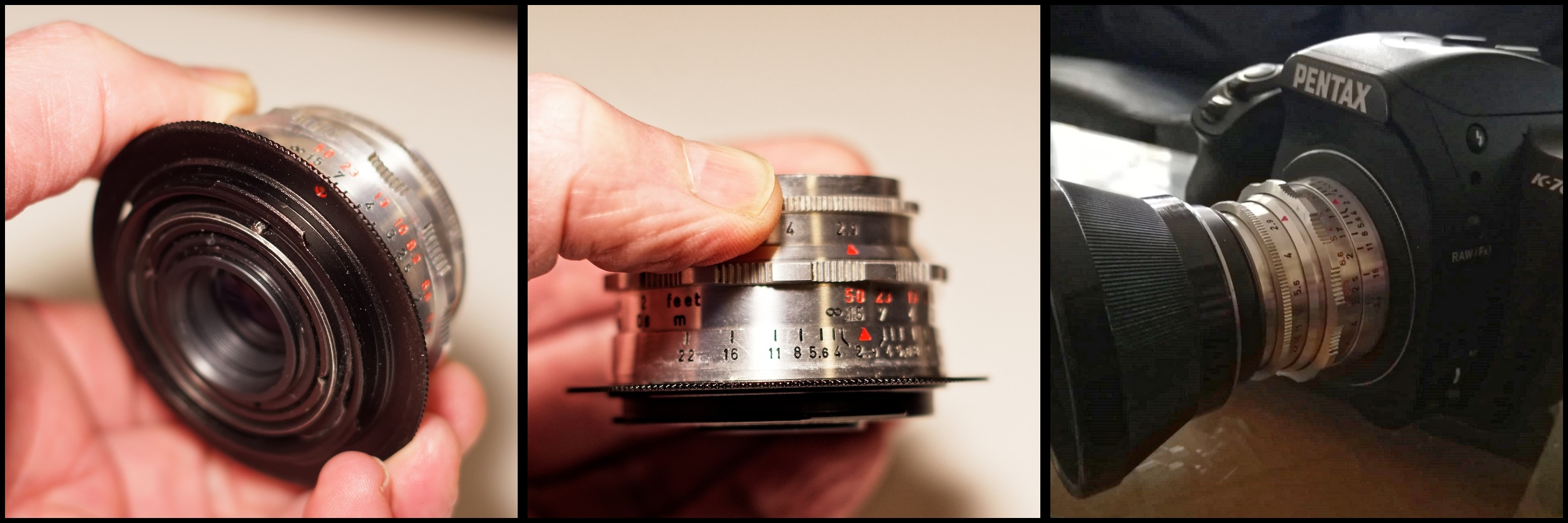

2) Jak používám starosklíčka na K-70
Nasazení s redukcí M42→ K bajonet

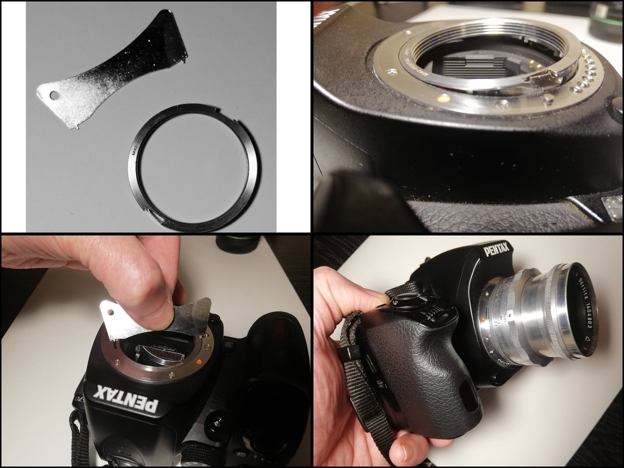

Jak už jsem uvedl výše – používám nejednoduší variantu: kovový kroužek bez kontaktů, který se vloží do bajonetu, zacvakne/utáhne a pak se do něj zašroubuje objektiv se závitem.
Samotné vložení je jednoduché, více cviku pak vyžaduje vyjmutí, kdy se musí zamáčknout aretační plíšek a pak „vytočit“ z bajonetu. Na poprvé jsem si musel na YT najít instruktážní video, jinak bych to nedostal ven :-)
Nasazení předělaného objektivu
Pokud je starosklíčko předělané na K bajonet (viz. taktéž předchozí diskuse), tak se zacvakne do bajonetu jako „normální“ objektiv a je to:

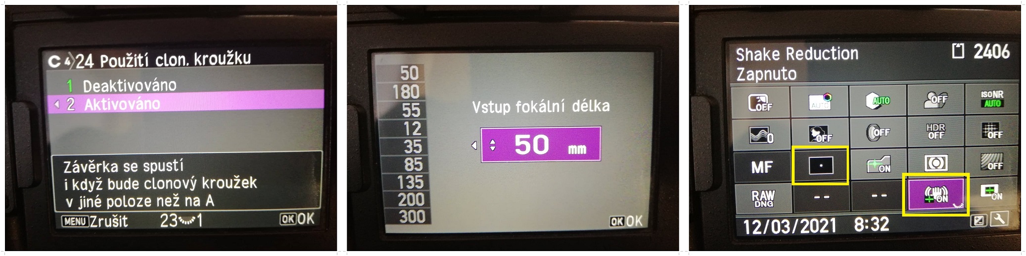

Nastavení foťáku
V menu nastavím Použití clonového kroužku na Aktivováno, díky čemu pak:
• při zapnutí foťáku můžu nastavit ohnisko výběrem ze seznamu hodnot (nejsou tam ovšem všechny – takže např. ohnisko 58mm tam pro Primoplan nenastavím :-( ), ohnisko se pak objeví v EXIFu
• funguje stabilizace v těle
• funguje autofokus přes hledáček (ale pouze na středový bod, což se automaticky nastaví v menu a nejde to změnit).
