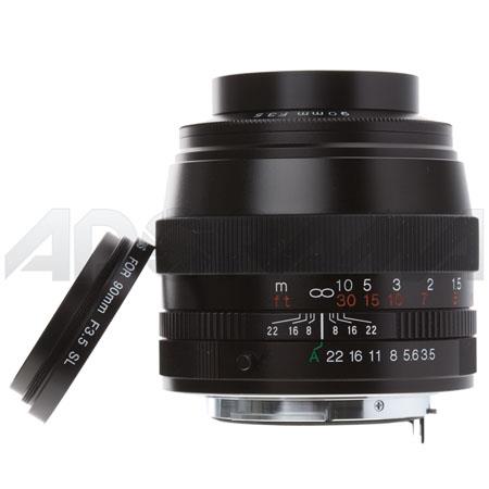

Název objektivu: Voigtländer APO-Lanthar 90mm f3.5 SL II
Průměr předního závitu: 52mm (39mm)
Váha: 320g
Rozměry: 63x48mm
Minimální a maximální možná clona: f/3.5 ~ f/22
Materiál těla objektivu: Kov
Bajonet: KA (bez čipu)
Prachotěsnost a voděodolnost: není
Clonový kroužek: Má

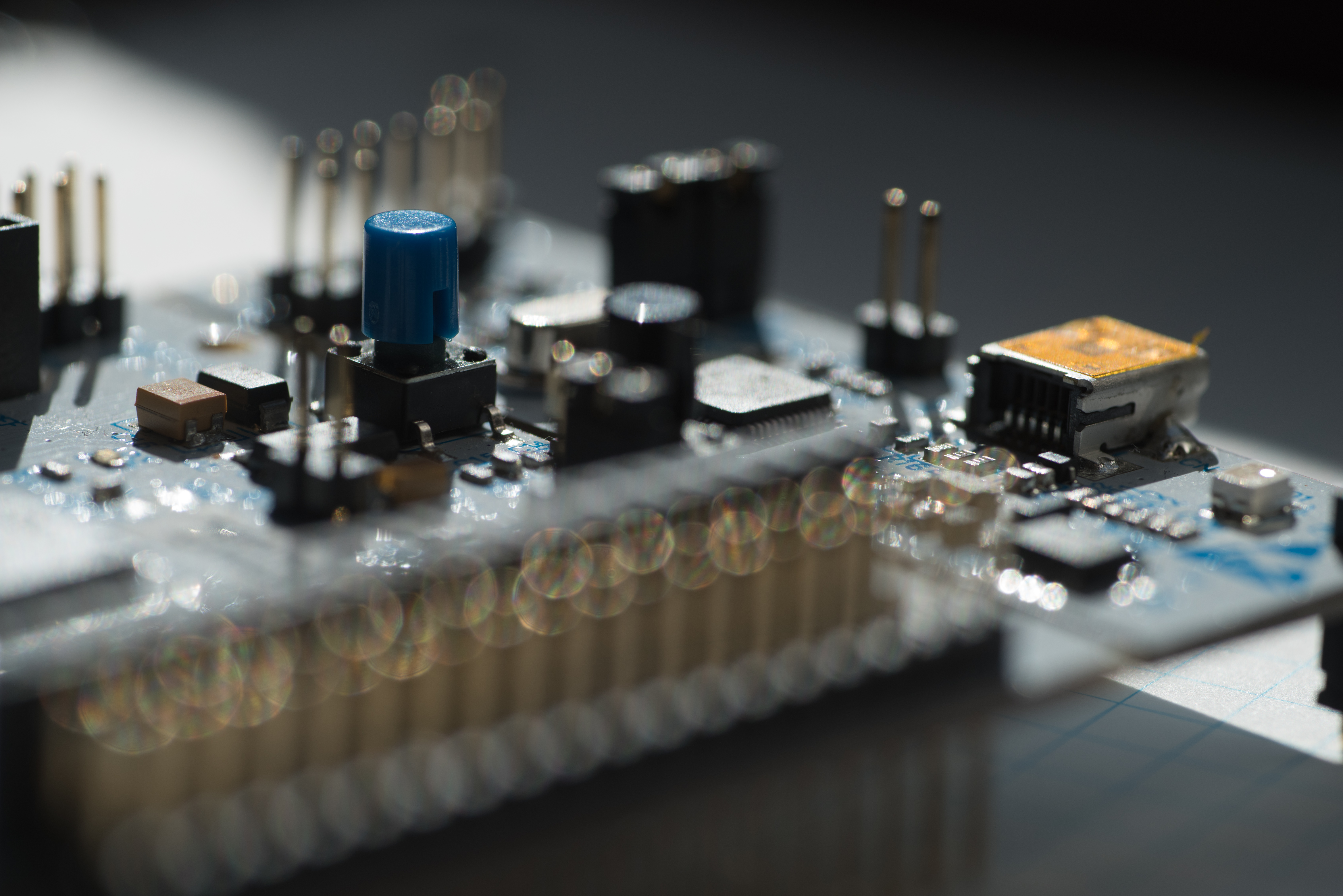

Lesk na kovovém povrchu je problém i pro APO
(5.76 MiB) Staženo 9 x

Bokeh barevně korektní
(7.95 MiB) Staženo 9 x
