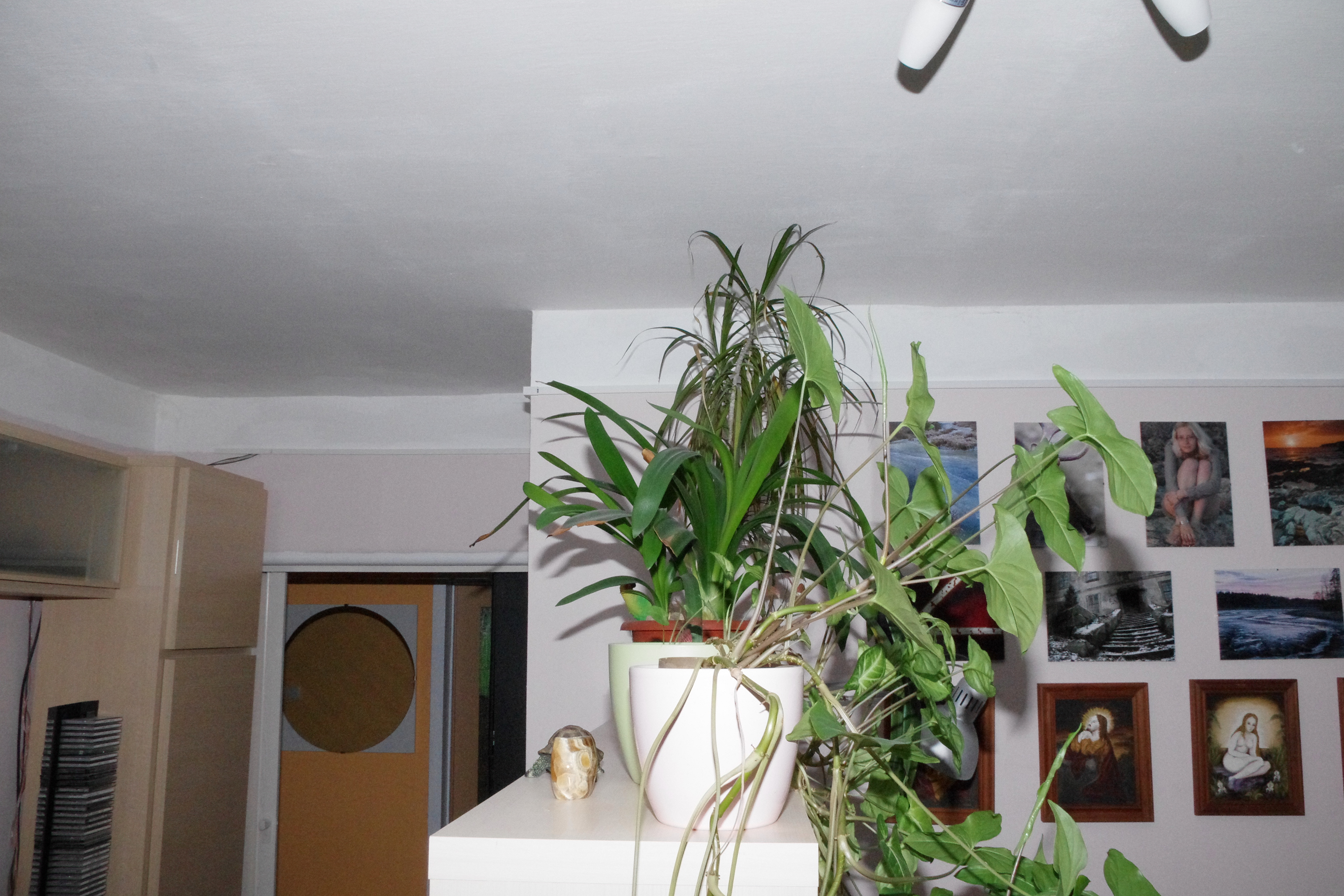

Každopádně i když nastavím tak idiotské parametry, jaké popisuješ, tak to funguje dobře. Měl jsem full auto, žádné kompenzace expozice. Tmavá místnost, což je poznat podle toho, že K-5 potřebovala přisvětlení, aby se chytl AF.
Jpg je tady:
argument
(2.84 MiB) Zatím ještě nestaženo
Jpg je tady:
Jenom diky tomu, ze uplny automat ma orezany rozsah iso do 3200 MAX, vsimni si ze tam mimo jine mas F16
Povazujes to za inteligentni parametry hodny top masiny?
Zkus tmu, povoleny iso aspon 6400, P se stiskem zelenyho - budes prekvapen.

xmeda píše: Jenom diky tomu, ze uplny automat ma orezany rozsah iso do 3200 MAX, vsimni si ze tam mimo jine mas F16
Jsem hrozně překvapenej, dal tam ISO 6400 a f22. Přepal žádný.
Nepovažuju to za inteligentní parametry hodný někoho, kdo si říká fotograf. Pokud chceš fotit na full auto, tak si tak foť. Já nekoupil zrcadlovku s tím, že budu jen tupě mačkat spoušť jako cvičený troglodyt.
Lukas - na full auto to asi vyhodnotí jako scénu, kde je záhodno to osvětlit co nejvíc rovnoměrně a mít velké HO. Nebo to bere jako "je tma tak dám velké ISO, ejhle blesk, musím přiclonit". Nevím a je mi to fuk. Důležité je že si parametry nechá vnutit a do poslední chvíle se brání přepalu. Když se už neubrání, je to chyba jeho páníčka.
Marauder - tohle je smutný případ, ty fotit umíš a možná ten tvůj kus je opravdu nějak divný. Popsal jsi servisákům tu závadu podrobně a jasně?
