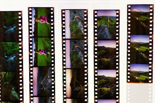

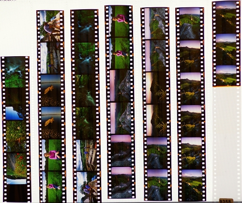

tak dnes som si bol po vyvolany diak s fotkami. cena bola dost vysoka, 30euro (12euro film vyvolany do 24hodin + 36ks 10x15 matnych fotiek).
prve pocity: fotky su hrozne, farby uplne vygrcane, ziadna saturacia sa nekona, obloha uplne vypalena...tu mi povedal pan vo fotolabe, ze Velvia 50-ASA je velmi citliva na spravnu expoziciu, ze pri zapade slnka ma scena velky dynamicky rozsah a ten film nie je taky pruzny...a to som pouzival aj prechodovy filter znacky 85,4 ND8 soft (a nefotil som do protisvetla) a schvalne som dal -0,3 EV...meral som expoziciu celoplosne, kde vacsina sceny bola krajina (obloha minimalne) a asi to MZ-5N vyhodnotila tak, ze to preexponovala...
ALE ked som si pozrel do protisvetla vyvolany diak, tak tam tie super farby su, aj kresba v oblohe.
cize asi budem musiet dat do fotolabu naskenovat vybrane policka filmu (je to dost drahe, 4000x5500 px - 0,66 € / policko) a to este neviem aka bude vysledna kvalita na CDcku tych TIFov, alebo si to prefotim doma manualne s K3 + Sigma 50/2,8 macro + blesk 540FGZ, co sa mi ale moc nechce.
ps: o takych fotkach ako dava Kordoz do galerie z Velvie mozem iba snivat :)

kordoz: no podla mna je ten diak vyvolany dobre (co som pridal aj fotku, ako som ho prilozil na svoj monitor a cvakol K3jkou). Lebo vidno na tom diaku pekne, ako si ty pisal, fotenie na hranici prepalu, ze aj oblaciky su prekreslene a aj skalu z tiena vidno, este som cvakol scenu pre istotu aj na -0,3EV.
Akurat vytlacene fotky su uplne naprd - takze asi ten fotolab ten diak naskenoval mizerne a z tych suborov v PC nasledne tlacil fotky 10x15 ?
