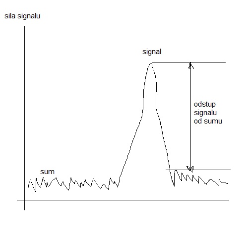

Odstup signálu a šumu:
Odstup signálu od šumu je rozdiel v ich intenzite. Čím je odstup Väčší, tám lepšie. V hudbe dostaneme jasnejší a presnejší zvuk, vo fotografii presnejší údaj o jase a farbe.
Názorný obrázok:

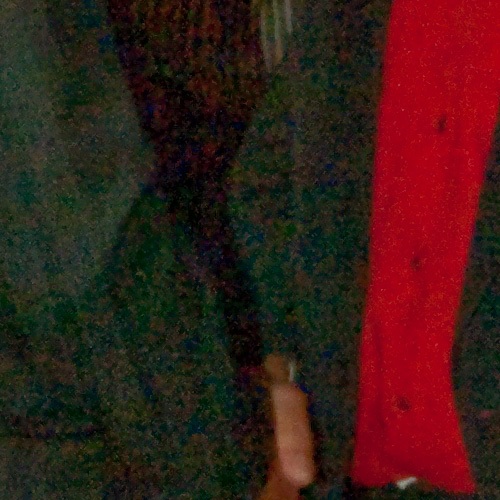

Veľa začínajúcich fotografov robí veľkú chybu - nesprávne exponuje - snímok na vysokej citlivosti podexponuje a tým si situáciu so šumom ešte zhoršuje. Podexponovaný snímok zosvetlí v editore, čím vlastne ešte viacej zosilní okrem signálu aj šum (obrázok 2-1 a 2-2) V hudbe je to podobné - čím viacej zosilníme signál z mikrofónu, tým viacej šumu počujeme.

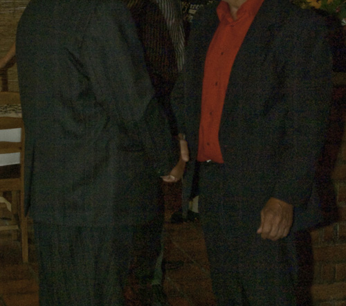

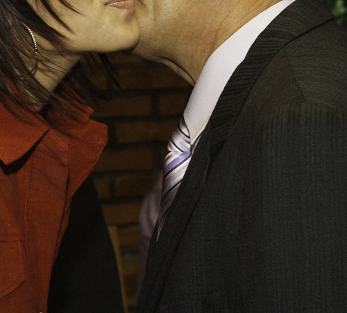

Preto je veľmi dôležité pri spracovaní v PC signál viacej nezosilňovať. Tak, ako sa šum zvýrazní zosvetlením, dá sa aj potlačiť ztmavením. Preto odporúčam mať pri vysokom ISO radčej snímok mierne preexponovaný a dodatočne ho ztmaviť v editore. Dostaneme tak oveľa menší šum (obrázok 1-1 a 1-2)

Ukážkové snímky sú bez odšumenia v software. Snímané sú pentaxom K10, iso 1600.
mierna preexpozicia a ztmavenie snimku
mierna preexpozicia a ztmavenie snimku 1:1

podexponovany snimok a zosvetlenie v SW

ono ja nehovorim, ze lepsi vysledok dostanes pri expozicii +ev a ztmavit ako pri spravnej expozicii na nizsom iso.
Samozrejme, najlepsi vysledok je mat spravnu expoziciu a nemat potrebu s tym hybat v software. Problem ale je, ze automatika sa sprava vselijako a ani manualne casto netrafis expoziciu uplne presne tak ako chces. V tejto loterii ale dostanes lepsi vysledok ked mierne preexponujes ako ked cosi tahas z tienov. Dokonca neviem preco, ale ked zosvetlis napr na K10 iso 800 dostanes vacsi sum ako ked mas spravne exponovane na 1600.

bigfoot píše: Dokonca neviem preco, ale ked zosvetlis napr na K10 iso 800 dostanes vacsi sum ako ked mas spravne exponovane na 1600.
No ak myslíš softwarové zosvetľovanie iso 800, tak je to preto ž,e to je softrwarové zosvetľovanie zaokrúhlených dát. kdešto keď to správne exponuješ na iso 1600 tak to analógovo (ešte pred zaokruhľovaním a inými softwarovými operáciami) zosilní zosilovač. - ja tak viem...
