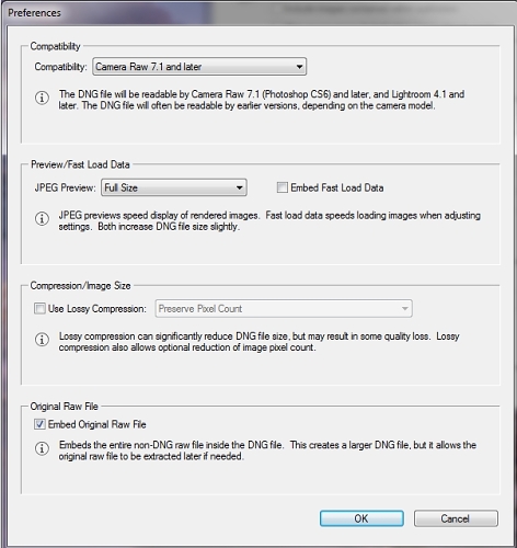

vyskusal som to, povodny subor mal 27,8 MB (29 233 702 bytes) - vzdy fotka na lavej strane v porovnani, komprimovany 24,6 MB (25 867 722 bytes) - fotka na pravej strane v porovnani.
akurat ze Zoner to blbo ukazuje v porovnani dvoch fotiek (ako keby bral do uvahy JPG nahlad z fotaku, cize nastavenia ako doostrovanie/kontrast/kompenzaciu expozicie), ale po prepnuti do RAW editora v Zoneri to ukazuje pri kazdej fotke rovnako, cize surovy stav.
Adobe LightRoom ukazuje po nacitani suborov rovnake data, cize tiez surovy stav.
v convertore som skusal zapinat/vypinat aj Embed.
