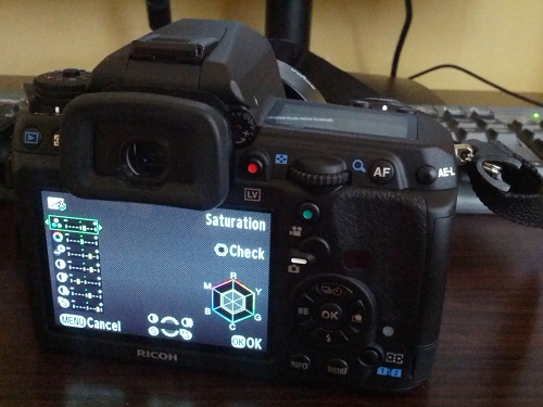

zirecek: fotim s tym profilom natural uz od K5, K5IIs aj s K-3...JPG mam hotove na web bez upravy, DNG si potaham v ALR kde sa s tym vyhram (AdobeLightRoom 5.3 mi nacita DNG na nulovych hodnotach)
- IMG_20131205_105632.jpg (154.92 KiB) Zobrazeno 19619 x
