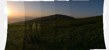

Příspěvek od janmiklin » 08 črc 2012, 17:00
V příloze je ukázka z AutoPana, kde to jde docela dobře vidět. Teď jsem to vyvolal z RAWu znovu a zda se me, ze kdyz jsem nehybal s exposition, tak to je vyrovnanejsi (a autopano uz to dokazal spojit bez prechodu). Ale kdyz jsem mel +0,3 EV (samo u vsech), tak tam byl mnohem vyraznejsi schod... Vsechny autokorekce mam vyple, asi to je velkyma kontrastama atd.

Příspěvek od chalejkum » 08 črc 2012, 18:41
klingo... a?
janmiklin...u te ukazky jsi fotil z leva do prava? - smer otaceni pri panu...jak uz psal klingo nebylo neco nasazeno na objektivu nejaky filtr ci uz uv nebo polarizak? to by mohlo delat rozny uhel dopadu svetla :roll: ...
...u polarizaku by to bylo docela jasne :D jinak zkusil jsi na spajeni pana ICE od MS? ted si docela umi poradit i s velkyma skokama...
...osobne kdyz fotim delam co nejvic se prekrivajici foto - 50% a vice...pak se take skoky docela lehce ztrati :)...

Příspěvek od janmiklin » 08 črc 2012, 18:44
Je to bez filtru, zleva doprava. Me zaujalo, ze se to objevilo az ted (na trech fotkach s K5), pred tim vubec... Ale asi to je neco mezi nebem a zemi, diky za cas

Příspěvek od freddy krueger » 08 črc 2012, 19:11
Pokud používáš autopano, tak ten si umí expozici upravit sám stejně jako další věci a dorovnat tak, aby to vypadalo přirozeně. Případně si potom můžeš expozici, WB apod. konkrétních snímků upravit na pravé straně jakmile se vytvoří náhled panoramatu. Na tvorbu panoramat je to asi nejlepší program, divím se, že s tím tak zápasíš... Nenastavuj žádné korekce u RAWů a nech, ať si to ten program udělá sám.

Příspěvek od janmiklin » 09 črc 2012, 08:39
Freddy, já s ním nezápasím :) do teď bylo vše v pohodě - panoramata fotím na manuál, všechny fotky synchronizovaně vyvolám z RAWu do 16bit TIFFu a spojím. Jen u několika posledních se mi stalo, že jedna fotka měla výrazně jinou světlost než ostatní a ani autopano to nesrovnalo..

Příspěvek od freddy krueger » 09 črc 2012, 10:09
To je právě ale ten problém. Vyvoláváš RAWy do TIFFu ještě než je necháš zpracovat tím programem. Normálně do autopana nahoď přímo RAWy.

Příspěvek od janmiklin » 09 črc 2012, 10:39
No to jsem udelal jednou a vypadaly tak hnusne (barevny posun atd.), ze to uz nedelam. Mozna by to slo u normalnich fotek,ale kdyz fotim pano se sluncem a pri vyvolavani davam fill light treba 60, tak o to bych v autopanu prisel

Příspěvek od freddy krueger » 09 črc 2012, 12:56
Tak si ty RAWy přeulož do DNGčka, tam ti to nastavení zůstane pokud je to opravdu takový problém. Mně autopano sám všechno vždy z PEF dorovnal i při focení proti slunci, max. WB byl špatně, ale to je foťákem a taky si to potom při vytvoření náhledu můžeš změnit.
