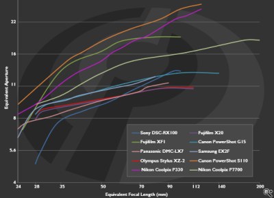

Byl jsem požádán o pomoc s výběrem kompaktu. Při té příležitosti jsem narazil na velmi zajímavý graf, který převádí průběh světelnosti kompaktů v závislosti na ohnisku do přepočtených ekvivalentních hodnot FF (kinofilmu).
graf ve větším rozlišení je zde:
http://www.dpreview.com/reviews/fujifil ... rtures.png
Je to docela názorný dopad ekvivalence, tj. vliv velikosti senzoru. Třeba u Panasonic LX7, který má objektiv 1.4-2.3 (což by se mohlo na první dojem zdát naprosto skvělý) se ekvivalentní světelnost pohybuje někde mezi 7 až 11. A to je to jeden z nejlepších případů...
A ještě doplním - docela by mě zajímaly reakce kupujících, kdyby se tyto ekvivalentní světelnosti uváděly stejně jako ekvivalentní ohniska...

Díky za názorný graf, který jednoznačně ukazuje vliv formátu čipu. Myslím, že pomocí jeho údajů si lze ujasnit, zda 35/1,4 na APS-C je totéž jako 50/1,4 na FF.

Příspěvek od Jan67 » 23 bře 2014, 17:57
Monofokál by byl v tomto grafu zobrazen tečkou.
Tyto čáry odpovídají průběhu světelností konkrétních zoom objektivů, každá je přepočtena podle svého odpovídajícího crop faktoru. Takže např. Sony RX100II má světelnost 1.8-4,9 ale relativně velký senzor (13.2 x 8.8 mm), takže se jako jediný dostal na širokém konci pod ekvivalentních 5.6 pak jde ale strmě nahoru.
Pro porovnání skutečných vlastností to je fakt dobrá pomůcka.

Graf zobrazuje hodnoty ekvivalentní clony (z pohledu HO) v závislosti na fokální délce, nic víc :-)
Každý objektiv může mít jinou reálnou clonu (a tím pádem i "ekvivalent" vůči XY) na různá ohniska. Takže se to vztahuje pouze k zoomům (jinak by v rafu byly tečky jak už bylo zmíněno. Víc bych v tom nehledal.
(i ve zdrojovém článku je v kapitole "...background blur")
Tím, že zmenším čip (nebo udělám ořez, případně změním poměr stran) tak se světelnost nijak nemění... :idea:
Je ale jasné, že pidi čip bude na iso 800 šumět víc než FF čip - to je v grafu zohledněno jen v teoretické rovině - to by čipy musely být vyrobeny "ekvivalentní" technoligií tedy ekvivalentní hustotou světlocitlivých buňek na čipu s ekvivalentní efektivitou a poměrem signálu od šumu. "Malé" čipy jsou tady ve velké výhodě, hlavě poměr cena/výkon protože vyrobit 8x menší čip je mnohem víc jak 8x levnější...
Pak může starší zrcadlovku s typickým seťákem (f/3,5-5,6) z pohledu šumu zadupat do země levnější foťák s malým čipem a stejně světelným seťákem třeba "ekvivalent" f/7-11 dle tohoto grafu. Prostě má lepší čip ;)
Clona stejně jako fokální délka jsou hodnoty založené na fyzikálních vlastnostech a tohle je jen další teor. výpočet nad tím postavený. Sklo f:2 bude pořád f:2 bez závislosti na velikosti čipu. tzn že na iso 100 bude vycházet +-stejný čas na každém systému. Drobné odchylky jsou možné z důvodu "ztrát" světla vlivem velkého počtu čoček, vinětace a pod...

Příspěvek od Jan67 » 24 bře 2014, 10:00
Abych nejdříve uklidnil - clonové číslo i ohnisko, uvedené na kompaktu je platné.
Ekvivalence je porovnání naprosto různých systémů, jejich matematický přepočet na společný jmenovatel (tím je nejčastěji FF- kinofilm). Cílem ekvivalence je pouze jedno - posouzení, jaké parametry musí mít srovnávaný systém, aby dal ekvivalentní (tj. identickou) fotku. Tím se myslí především perspektiva (daná vzdáleností od fotografovaného předmětu), úhel pohledu, hloubka ostrosti a expozice. Pro zjednodušení neuvažujeme vady objektivů a předpokládáme stejnou technologii senzorů.
Ekvivalence slouží k tomu, aby si člověk uvědomil reálné vlastnosti různých systémů. Všichni podvědomě cítí, že z kompaktu nebudou stejné fotky jako z FF. Ale za určitých podmínek stejné budou. A tyto podmínky nám ekvivalence určí. Pomůže k představě, jaké fotky můžeme dostat ze systému, který neznáme, protože se parametry přepočtou na systém, který známe. Z tohoto srovnání pak jednoznačně vyplynou limity, které již nejsou porovnávaným systémem splnitelné. Týká se to nejvíc světelnosti (tj. minimálního clonového čísla) a rozsahu ISO.
Porovnávání mezi APSC a FF začínáme mít zažité. Takže např. víme, že 75mm/2 na FF nám dá prakticky stejnou fotku jako 50mm/1.4. Chtěl jsem jen ukázat, že ekvivalence platí i mezi FF a kompaktem.
Zopakuji vzorce a zdůvodnění ekvivalence z tohoto vlákna:
Ekvivalentní obraz se získá pomocí jiné ohniskové vzdálenosti f, jiného clonového čísla N a ISO.
Označíme kinofilm (FF) za referenční, a kompakt (k) za porovnávaný.
c je tzv. crop faktor (poměr uhlopříček senzorů), tj. c=u(FF)/u(k)
Pro RX100II to bude c=43.3/15.9=ca 2.7
Pak platí:
f(k)=f(FF)/c
N(k)=N(FF)/c
ISO(k)=ISO(FF)/c^2 (druha mocnina)
Protože v našem případě chceme síše z daných hodnot kompaktů získat ekvivalentní parametry pro FF, budou vzorce upravené:
f(FF)=f(k) * c
N(FF)=N(k) * c
ISO(FF)=ISO(k) * c^2
První dva vzorce sloužily pro sestavení grafu na dpreview.
Takže když udělám fotku s RX100II na f(k)=10,4mm a cloně N(k)=1.8 a ISO=100, bude to ekvivalentní (zaokrouhleně) k fotce na FF s ohniskem f(FF)=28, cloně N(FF)=4.9 a ISO(FF)=270
Jen to dokazuje, že nějaké hrátky s izolací pozadí jsou na kompaktu problematické.
Naopak, ekvivalentní fotku k celkem běžné situaci na FF s f(FF)=50, cloně N(FF)=2.8 a ISO(FF)=100 na tomto kompaktu nelze udělat, protože ekvivalencí dostaneme hodnoty mimo schopnosti tohoto kompaktu (clona a ISO):
f(k)=18mm, clona N(k)=1.0 a ISO=36
Nejzajímavější ale je porovnání kompaktů navzájem, když si je takto převedeme na společný jmenovatel. Pak to pomůže vybrat "nejméně špatný" výrobek.
Koho by zajímalo zdůvodnění vzorců, tak stručně:
Ekvivalentní změny ohniskové vzdálenosti a clonového čísla jsou takové, že vstupní otvor se nemění, světelný tok se nemění, mění se intenzita osvětlení a proto i expozice. Pro zachování stejné expozice měníme ISO. A protože je ISO závislé na intenzitě (intenzita se počítá jako světelný tok na plochu), mění se s c^2.
Množství světla, celkový počet fotonů, světelný tok vyjadřují to samé. Fyzici to měří v lumenech. Anglicky se to nazývá luminous flux. Intenzita osvětlení je tento světelný tok, vztažený na jednotku plochy. Měří se v Luxech. Platí pak, že Lux=lumen/m^2 . Anglicky se tomu říká Illuminance.
Další podrobnosti např. zde: http://www.falklumo.com/lumolabs/articles/equivalence/
