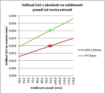

Rozhodl jsem se tedy zkusit totez porovnat vypoctem v excelu. zdrojem pro me vypocty byly stranky http://en.wikipedia.org/wiki/Depth_of_field.
Nejdrive jsem spocetl HO pro obe velikosti cipu a pak sestavil graf, ktery urcuje miru rozostreni pozadi ve vzdalenosti az desetinasobku vzdalenosti zaostreneho objektu. Presneji, graf udava velikosti krouzku, ktere jsou promitany na cip u jednotlivych bodu pozadi...
Hodnoty HO mi vcelku sedi s kalkulatory na webu. Co jsem jinde nenasel je prave mira rozostreni pozadi. Proto jsem se snazil ji do excelu dat.
K tomu konkretnimu pripadu z casopisu Ceskoslovenska forografie. Na papire rozdil v bokehu neni moc veliky. Dle vypoctu pro clony 4,5 udava muj graf, ze by melo byt pozadi z FF rozostrene cca 2,5x vice nez na cropu. Ono to je ve vysledku mozne. Prekvapilo me ale ze na clonu 2,8 a 200mm je porad pozadi cca 1,5x mene rozostrene nez na FF 300mm a f4.
Pokud byste nekdo nasel nejaky rozpor v mym porovnani, tak dejte prosim vedet ...
Diky Petr

Je třeba si ale uvědomit, že cokoliv, co na APSC senzoru bude mít Coc > 0,02mm (20mikronů) a na FF senzoru CoC>0,03mm, bude se na fotografii 25x20cm pozorované z 25cm jevit jako neostré.
Ty jsi zadal pro vykreslení grafu krok zvyšování vzdálenosti pozadí 250mm. To bylo pro tento případ hrozně moc. Prakticky již v prvním spočteném bodě přesáhl Coc tento limit rozostření. Další vykreslené body prakticky neměly význam, protože jen rozostřené pozadí "pojistily".
Já jsem proto zadal krok zvyšování vzdálenosti pozadí 250mikronů, tj. 1000x menší. Pak je z grafu pěkně vidět, jak rychle přechází pole ostrosti do nezaostřené oblasti. Ten přechod je u teleobjektivu nesmírně rychlý!
Výše uvedených limitů ostrosti dosáhl APSC 13mm za rovinou ostrosti, FF pak již 8,2mm za rovinou ostrosti.
Pokud tedy máme situaci, kdy ohniskové vzdálenosti jsou 200mm resp. 300mm a uvažujeme, že vzdálenost k objektu je 2,5m=2500mm, clonové číslo =4,5 pak rozdíl vzdáleností, kdy nastane rozostření pozadí u APSC a FF je opravdu minimální, tj. ca 5mm. A tento rozdíl je dán právě metodicky špatně použitým shodným clonovým číslem.
Zadal jsem si pro zajímavost hodnoty v souladu s jedinou správnou metodikou - ekvivalence (tj. metodikou, ke které bohužel Karbusický ve svém článku nedospěl)
A zkusil jsem dva rozsahy: tele a portrétní ohnisko.
A) tele
pro FF bude ohnisková vzdálenost 300mm a clonové číslo=4,5
pro APSC bude ohnisková vzdálenost 200mm a clonové číslo=3
A skutečně, čáry grafu protínají své příslušné limity ostrosti (tj. 20mikronů pro APSC a 30mikronů pro FF) ve shodné vdálenosti, tj. ca 2508,75mm od objektivu, tj. 2508,75-2500=8,75mm za rovinou ostrosti.
B) portrétní ohniska
Pak pro FF bude ohnisková vzdálenost 75mm a clonové číslo=2,8
pro APSC bude ohnisková vzdálenost 50mm a clonové číslo=1,87
A i zde stejná situace, čáry grafu protínají své limity ostrosti (tj. 20mikronů pro APSC a 30mikronů pro FF) ve shodné vdálenosti, tj. 2595mm od objektivu, tj. 2595-2500=95mm za rovinou ostrosti.
Zde je pro tento případ graf velikosti CoC na vzdálenosti rozostřeného pozadí s vyznačením místa, kde čáry protínají limitní úrovně pro APSC a FF. Je vidět, že ten průnik je ve shodné vzdálenosti pozadí od roviny ostrosti =95mm.
