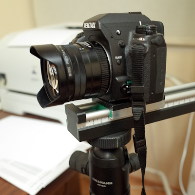

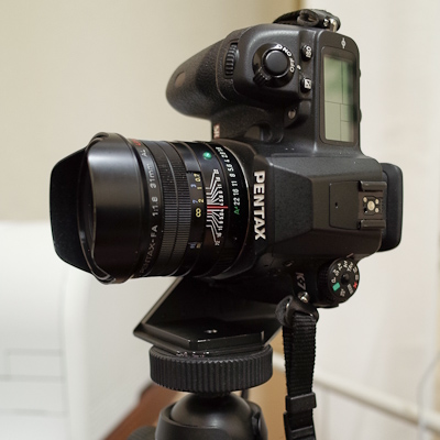

Na hľadanie nodal pointu som použil ocajchované makro sánky, na stupnici som odčítal vzdialenosť osí statívových skrutiek.
Z toho boli údaje použité pre výrobu jednoúčelového držiaka pre DA14/2,8 a FA31/1,8 (preto tie dva otvory)
Malá vec, v brašni nič nezaberie a váži 120g.

Jednoducho povolím, nakloním, zatiahnem s cca 20% prekrytím. S 31-kou max 3 rady, so 14-kou dva. Pre mňa bola prvoradá nízka hmotnosť toho držiaka.
