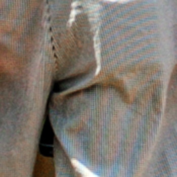

v souladu s předchozím ale mnohem viditelnější, protože síťové struktury moiré se ukazují v mnohem větším měřítku. Postiženy mohou být velké plochy obrazu, viz obr.

Z praxe používam clony 5,6-9 najmenej.Tie sú vhodné naozaj hlavne v ateliéri,kde je nutná dokonalá kresba a celý model musí byť preostrený a vojde sa do danej hĺbky ostrosti.Navyše aj tu píše,že pre vznik moaré musia nastať špecifické podmienky-opakujúci sa vzor vhodnej veľkosti.A tu nastupuje výhoda digitálu ako takého a obzvlášť riešenia od pentaxu.Kontrola snímky nieje nič problematické a následná oprava zapnutím filtra tiež nieje u našej značky nič ťažké.Naviac mám skúsenosť ,že ani AA filter moaré odstrániť nedokáže a je dobre viditeľné-klasicky žalúzie,drôtenný plot, pruhovaný oblek a pod..
