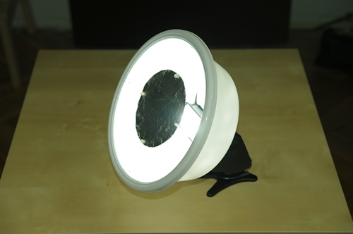

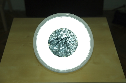

Měl jsem chvíli volného času a tak jsem se rozhodl, že udělám zase pro změnu něco užitečného :) Rozhodl jsem se, že si vyrobím beauty dish pro AF 360 FGZ.
Nějaké návody se dají najít na youtube i růzdných fotosajtách. Stavba je jednoduchá a zvládne ji dle mého každy. Cenou jsem se vešel do 50Kč.
Rozpis nezbytností: Tesco miska 25cm - 35Kč, Al fólie 15Kč, kousek tvrdého papíru a 4 stahovací pásky jsem našel doma :)
Popis stavby: Nejprve je třeba do misky vyříznout otvor pro blesk, vzhledem k tomu, že je miska lehká, rozhodl jsem se vyříznout otvor přesně podle blesku, aby nebylo třeba žádného držáku. Při vyřezávání díry je třeba si dávat pozor, miska ráda praská. Terčík je vyrobený z tvrdého papíru obaleného v Al fólii a drží jej stahovací pásky.

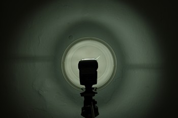

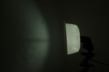

Takto svítí, vzdálenost od zdi je cca 10-15 cm.
předek
profil
