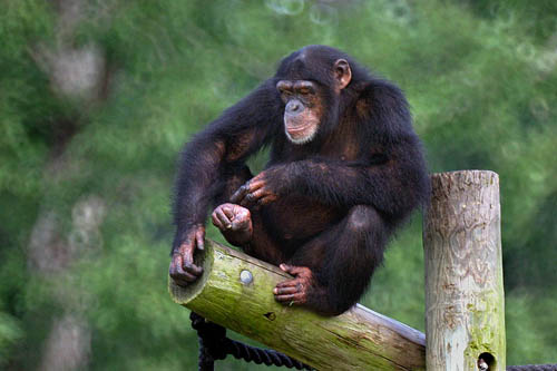

tu mas ako vyzera hnusny bokeh (zrkadlovy teleobjektiv)

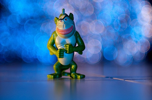

takto vyzera pekny bokeh
