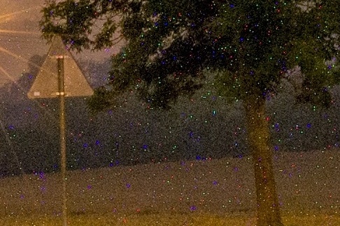

Ahojte, chtel bych vas pozadat, jestli by nekdo s K-1 vyzkousel dlouhou expozici pres noc, kdyz fotim do rawu treba 10min na iso 200, tak po vytazeni stinu a zesvetleni snimku v editoru my vyleze neuveritelne mnozstvi hot pixelu, uz jsem to mel jednou ve francii na reklamaci a vratili to ze uz ok a je to stejne, tak jestli to neni bezne, prikladam vyrez.

Bez DF, s nim se vse smaze, ale zas se ceka 2x tak dlouho. Jde mi hlavne o to, zda je to chyba na mem snimaci, nebo je to standart, ale snimek je hodne velky vyrez, tak jich tam jsou tisice po celem snimaci.

Trochu jsem hledal, a na Pentaxforums se to dost řešilo. Je to chyba Sony snímače, podobně na to trpěly FF Nikon s tím samým snímačem. V Pentax servisu můžou provést rekalibraci snímače, která by to měla (alespoň částečně) omezit. Trěly na to prý hlavně první várky. Samotného by mě to zajímalo, protože o K-1 dost přemýšlím. Ale ještě si pamatuju moji první zrcadlovku K7, kde po dlouhých expozicích bylo toho barevného šumu taky požehnaně, dokud jsem nezapnul funkci NR při dlouhých expozicích, která dělá to odšumění s dark snímkem automaticky. Od té doby jsem si to zapnul na každém dalším těle, tj. K5 a K5IIs, a neřeším to. Těch pár sekund nebo minut navíc klidně počkám..

Je to uplne bežný vedľajší efekt dlhočasových sníkomv, Ja som na K1 pozoroval rovnaký efekt pri nočných snímkoch, hlavne ak vyťahuješ tiene sa to ojavý vo veľkom množstve, teraz mám sony a7III a hotpix su dost podobne len trochu v menšej miere, na K3II som s tým veľké problémy nemal, alebo som si to až tak nevšimol.
Reklamácia ti s tým asi moc nepomože, jediný liek je dakrframe a skladanie priemerovaním, tie to odstránia.

Jasny, kdyz zapnu DF tak to zmizi, ale stve me to u pul roku stareho ne prilis levneho stroje, jedna reklamace uz probehla kdy to ve francii prohnali programem a ze prej dobry, ale vysledek je stale dost ubohej, soustredim se hlavne na snimky od zapadu do vychodu.
