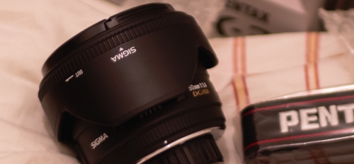

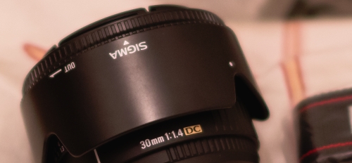

- vyrez 1:1, Sigma 30/1,4. f1,4. ISO-320
- Sigma_30_f1_4.jpg (72.43 KiB) Zobrazeno 3038 x

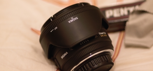

- vyrez 1:1, Sigma 50/1,4. f1,4. ISO-640
- Sigma_50_f1_4.jpg (69.04 KiB) Zobrazeno 3038 x
- vyrez 1:1, Pentax FA77/1,8. f1,8. ISO-1250
- Pentax_FA77_f1_8.jpg (66.26 KiB) Zobrazeno 3038 x
