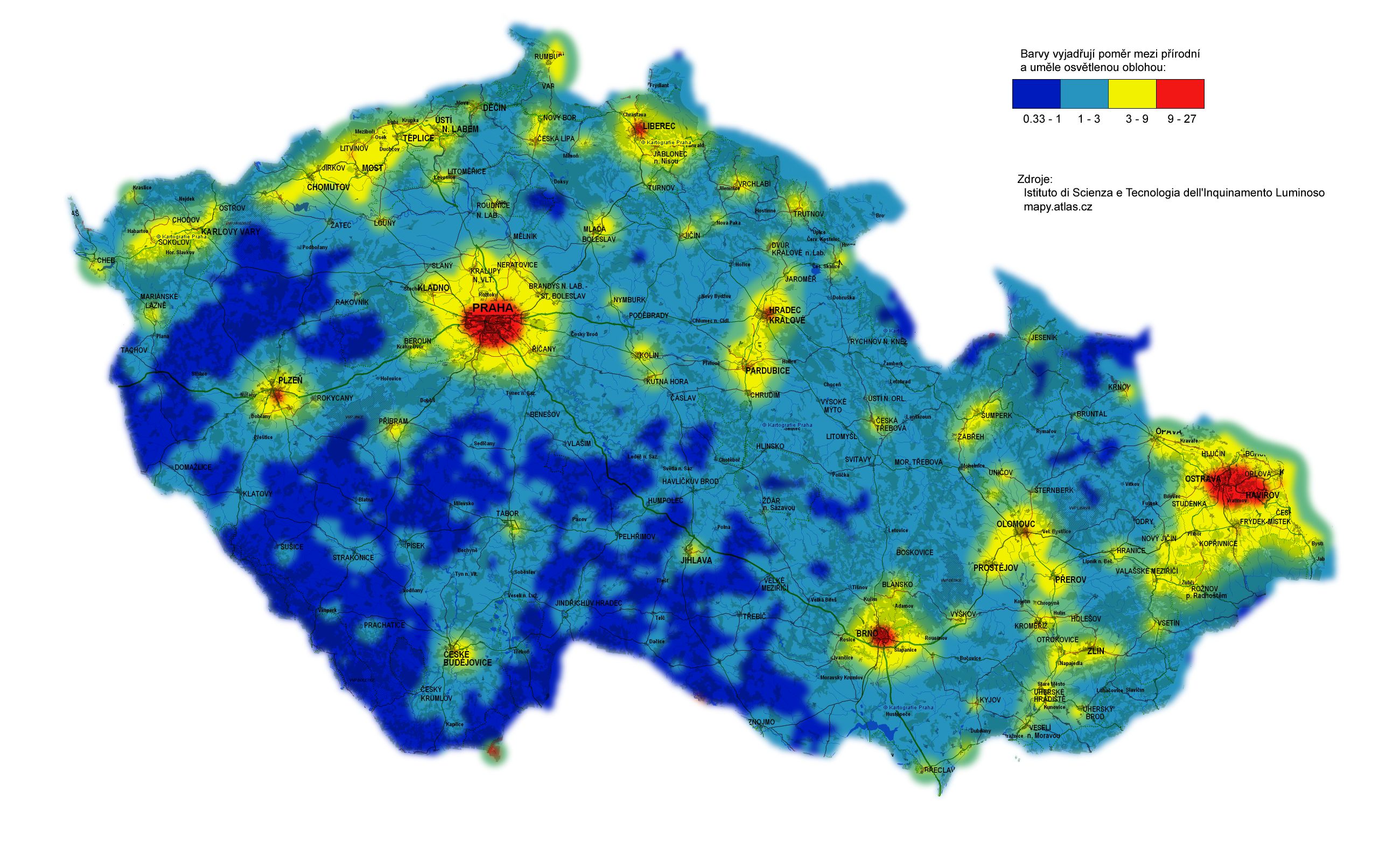

Ad. světelné znečistění: Mám pocit, že právě tu na fóru kdysi proběhla tady tahle mapka, ze které pěkně vyplývá, že i u nás se dají najít místa, kde to pozorování je přecijen lepší.

Jenže to vypadá jen jako z měření v zenitu (tak se v podstatě i měří kvalita oblohy) ale v praxi se ten hnus pak roztáhne víc do šířky
Např. když mám slabou chvilku a vyjedu an nejvyšší místo v okolí (vrch mužský) a chce se mi tam mrznout na místě celou noc tak i někde 20km vzdálení Mladá Boleslav je peklo a tí msměrem se nedá nebe fotit... Resp. MB je ok ale škodovka tam svítí halogenama, který i na takovou dálku slušně oslepují
Nejbližší místo s tmavou oblohou mám Rokytou (směr vojenský prostor Ralsko) a pak hodně lidí ze severeních čech zabývajících se vyloženě astrem na trochu jiné úrovni jezdí na Jizerku...
