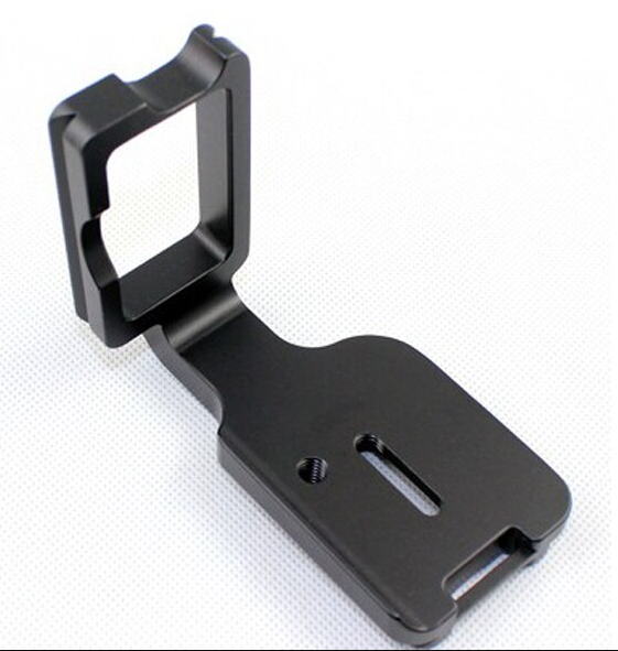

Viete o nejakej fungujúcej L Bracket pre K-3ii, ideálne arcaswiss? A aby išlo vymeniť aku...
Re: Pentax k3 II
Najlepší je asi tento - z jedného kusu, presne sedí na telo, neblokuje dvierka batérie.
https://www.aliexpress.com/item/1306897679.html
Kupoval som ešte na K5IIs, sedí aj na K3 aj K3III
Ešte nedávno ich mal tento predajca viac kusov, cena bola pod 30 €.
Možno sa dá zohnať niekde inde, googlil by som..

Má to dole koľajnice arca?
edit
Aha, to je na zvislej časti.
edit
Re: Pentax k3 II
Arca je samozrejme na oboch stranách, dole aj z boku
