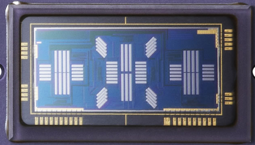

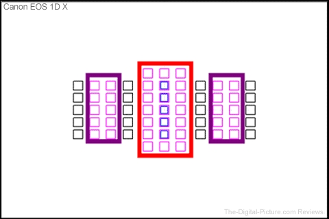

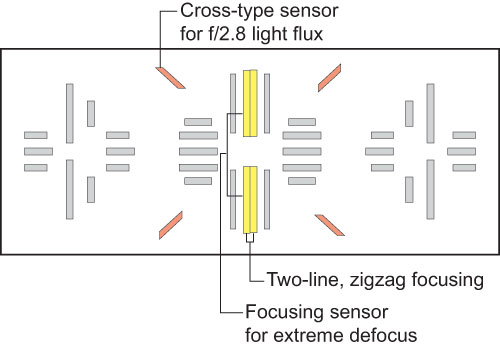

Příspěvek od Jan67 » 19 lis 2013, 12:21
Hilda, miky >
Celkem zajímavý povídání o AF senzorech je zde:
http://www.the-digital-picture.com/phot ... ained.aspx
Přikládám z tohoto dokumentu tři fotky AF sensoru 1DX, na kterých je pěkně vidět, jakou souvislost (která není na první pohled zcela zřejmá) má struktura senzorových pásků s body, které vidíme v hledáčku.
Pokud se tedy v jakémkoliv senzoru přidá 16 bodů, navíc křížových, znamená to podle mě kompletní redesign polovodičových struktur včetně vyřešení vývodů. Je celkem asi jedno, jestli to někdo nazve totálně novým návrhem AF senzoru nebo poladěním starého.
To, že jsou rozměry AF senzoru stejné mi připadá normální. Proč by se měl rozměr AF destičky lišit, když je usazen do zhruba stejného prostoru a pracuje rovněž s APSC?
Diskuse, jestli je SAFOX11 něco jako SAFOX IXi+ z modelu K-50, mi přijde naprosto zbytečná. Jedná se přece o marketingové označení. Rozhodující je, že se změnil HW AF sensoru (bylo by zajímavý sehnat fotku AF sensoru K5II) a že se zákonitě musel změnil software SAFOXU. Zde já osobně vidím největší potenciál možného dalšího zlepšení AF.C. Tj. nové algoritmy, které dokáží vyhodnotit informace z více AF bodů a přenést to do povelů AF motoru.
Úvaha, že se namísto 1 švába nyní v K3 na zpracování AF použijí 3 šváby (identické), mě přijde jako málo pravděpodobná. Už kvůli místu, návrhu spojů atd.
