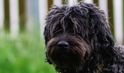

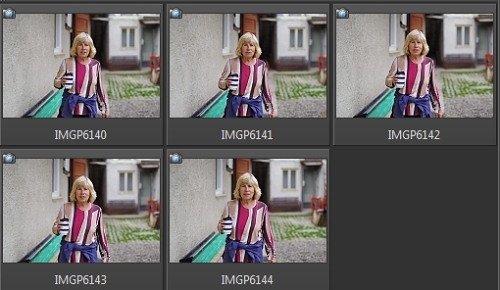

seria1...DA*55/1,4 (f1,6), uspesnost 10/2
- seria1.jpg (122.53 KiB) Zobrazeno 4285 x
- IMGP6133_resize.jpg (166.36 KiB) Zobrazeno 4285 x
- vyrez1.jpg (115.87 KiB) Zobrazeno 4285 x

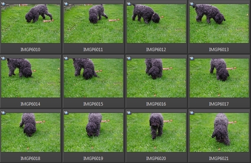

seria2...DA*55/1,4 (f1,6), uspesnost 5/5
- seria2.jpg (101.44 KiB) Zobrazeno 4285 x
- IMGP6143_resize.jpg (156.68 KiB) Zobrazeno 4285 x
- vyrez2.jpg (110.6 KiB) Zobrazeno 4285 x

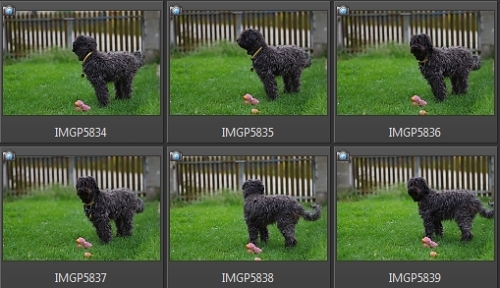

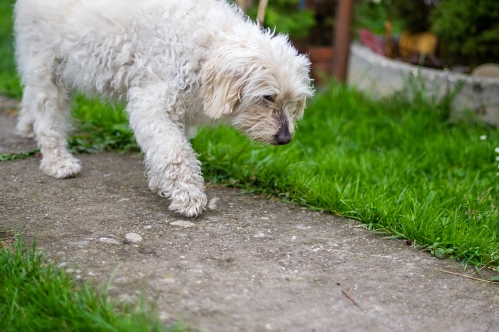

Re: Autofokus K3

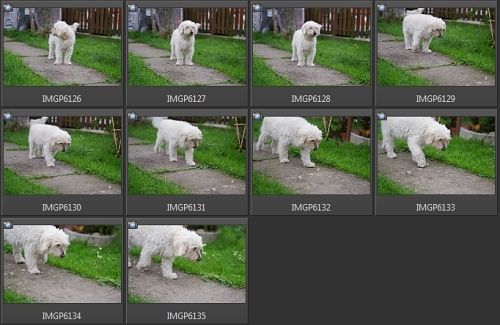

seria3...FA77/1,8 (f1,8), uspesnost 6/1
- seria3.jpg (120.28 KiB) Zobrazeno 4284 x
- IMGP5836_resize.jpg (175 KiB) Zobrazeno 4284 x
- vyrez3.jpg (114.34 KiB) Zobrazeno 4284 x

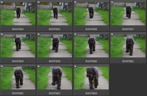

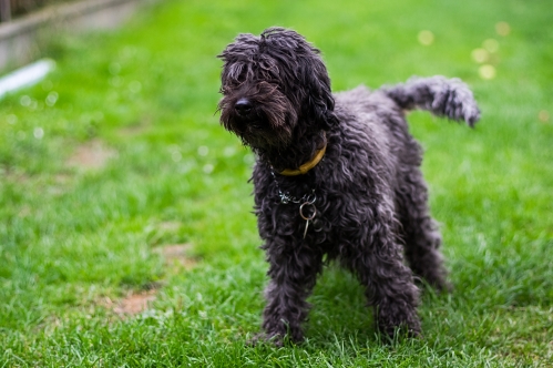

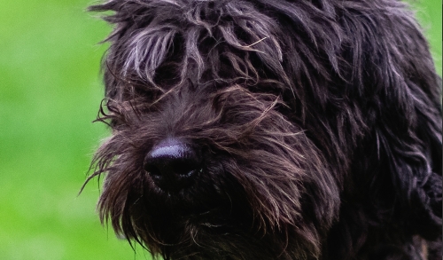

Re: Autofokus K3

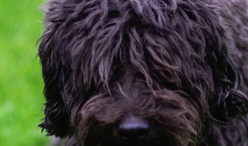

seria4...FA77/1,8 (f2), uspesnost 11/4
- seria4.jpg (128.53 KiB) Zobrazeno 4283 x
- IMGP5862_resize.jpg (139.08 KiB) Zobrazeno 4283 x
- vyrez4.jpg (124.37 KiB) Zobrazeno 4283 x

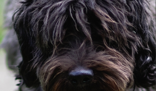

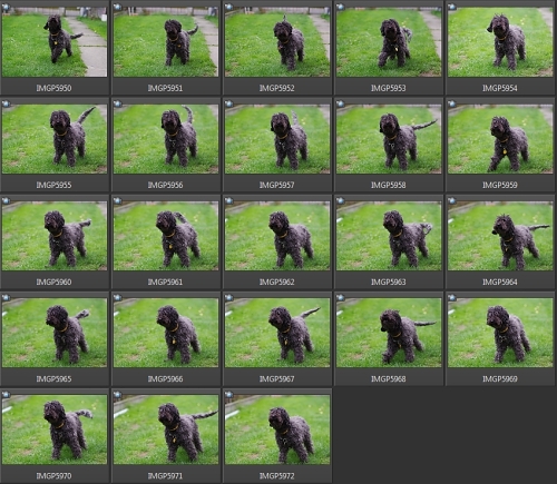

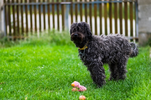

Re: Autofokus K3

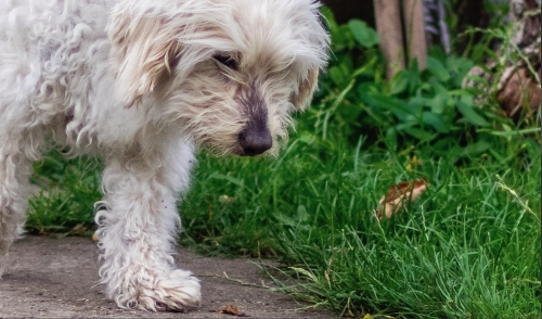

seria5...DA*55/1,4 (f1,8), uspesnost 23/3
- seria5.jpg (192.26 KiB) Zobrazeno 4282 x
- IMGP5970_resize.jpg (158.47 KiB) Zobrazeno 4282 x
- vyrez5.jpg (121.5 KiB) Zobrazeno 4282 x

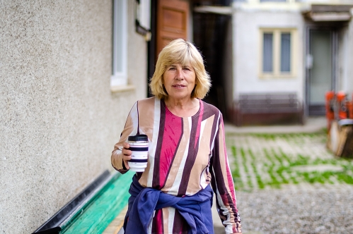

seria6...DA*55/1,4 (f1,8), uspesnost 12/3
- seria6.jpg (149.45 KiB) Zobrazeno 4282 x
- IMGP6020_resize.jpg (183.61 KiB) Zobrazeno 4282 x
- vyrez6.jpg (121.95 KiB) Zobrazeno 4282 x

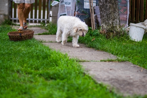

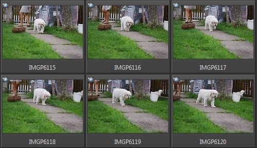

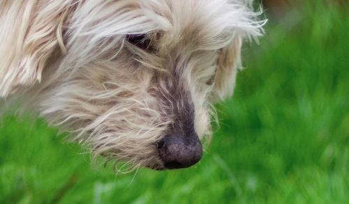

Re: Autofokus K3
seria7...DA*55/1,4 (f1,6), uspesnost 6/1
- seria7.jpg (123.44 KiB) Zobrazeno 4282 x
- IMGP6118_resize.jpg (168.71 KiB) Zobrazeno 4282 x
- vyrez7.jpg (141.85 KiB) Zobrazeno 4282 x
