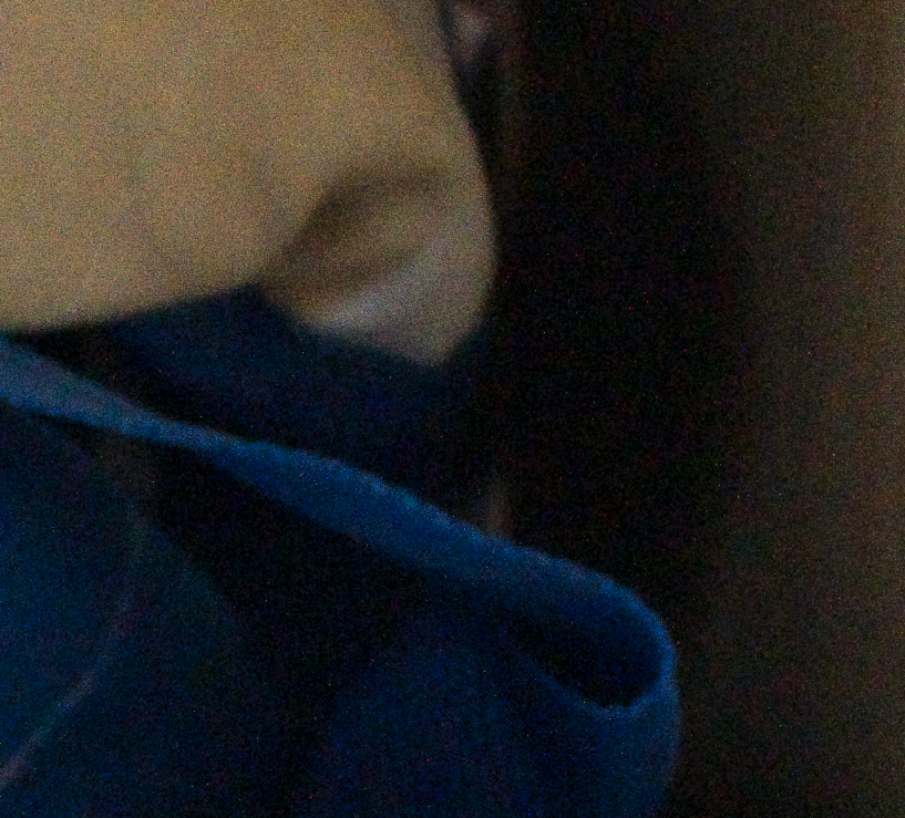

Zdravím Vás,
nedávno jsem si pořídil K70. Mám srovnání s K5. Šlo mi primárně o obrazovou kvalitu. Rozdíl v zachycení detailů je markantní, i výkony na vyšší ISO jsou neporovnatelné. Co mě ovšem zarazilo, je vyšší výskyt horkých pixelů. Na K5 jsem například exponoval 15min v kuse na ISO 160 a obraz byl čistý, a horké pixely tam téměř nebyly, ani po zvýšení expozice v editoru. Mluvím o RAW souborech. Níže jsem umístil odkaz na obrázek z K70. Jedná se o výřez 1:1, ISO 3200, čas 1/50s, mírně zvýšená expozice obrázku, lehce doostřeno, barevný šum jsem nepotlačoval. Zkoušel jsem dlouhou expozici na ISO 200, asi 10 min. a tam byly ty žhavé Pixely ještě větší a bylo jich víc. Zkusil jsem pixelmaping - nepomohlo. Máte někdo nějaké zkušenosti? Děkuji.

Pokud jsi zvedal expozici ze stínů, pak jsi tomu trochu pomohl. Navíc iso 3200 i když je toto iso použitelné při výřezu 1:1 se takové věci projeví navíc jsi měl toto místo podexponované (že jsi musel zvednout expozici), takže na čip prostě nedorazilo dost světla v kombinaci s vysokým iso. Já myslím, že je to asi v pořádku. Já jsem se nyní koukal a mám to ještě trošku horší (ale použil jsem delší čas)

bylo zapnuté u dlouhého času?: Delší čas závěrky NR ON - dělá to tedy stejně dlouhou "expozici" na odstranění právě svítících pixelů při dlouhých časech
