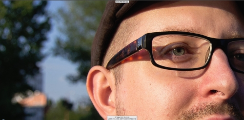

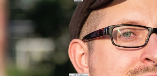

no ak chce niekto vidiet dobre zaostrenu fotku s DA18-135WR moze pozriet moje na 18mm f3,5 a 135mm f5,6, fotil som to este s K5, DNG exportovany z AdobeLightRoom 4.1 do JPG, vyrezy 1:1
(na 135mm je to sklo makksie,ale ziadna tragedia)...fakt je,ze tu postnuta fotka bola na ISO-400, kedy aj klesa ostrost a detaily (pri slabsom svetle).

- 18_135_f3_5_18mm_resize.jpg (98.15 KiB) Zobrazeno 2908 x
- 18_135_f5_6_135mm_resize.jpg (87.08 KiB) Zobrazeno 2908 x
