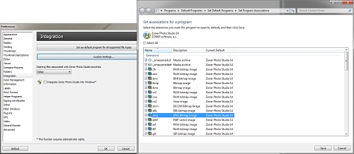

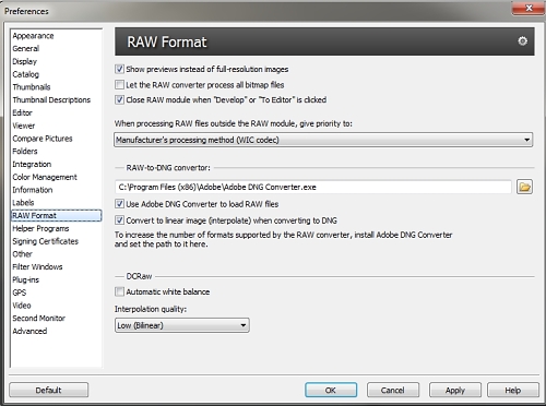

ypres.bass: mam zoner 14 a tam sa to asi uz neda nastavit, aby bol externy editor pre DNG ten od adobe.
je tam len volba,ze editor pre subory moze byt iba zoner. (obrazok 2, Integration v nastaveni zoneru)
volba RAW Format / RAW-to-DNG convertor mi otvori DNG stale iba v zoner editore.
