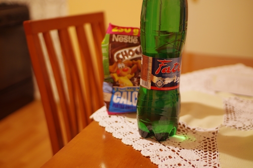

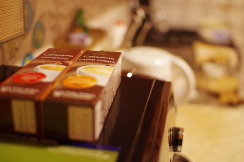

- Sigma 30/1,4 ostri pod umelym svetlom na f1,4 OK (skusal som rozne vzdialenosti), ostril som na vybrane body (v zlatom reze, ziadny stredovy bod), prikladam fotky JPG z fotaku
* viac testov som neskusal, ako bracketing s AA, externy blesk 540FGZ, kontinualne ostrenie na AF-C, rozne skla...to si vyskusam inokedy za denneho svetla vonku.

- f1,4, ostrene na F v napise Fatra, stredna zaostrovacia vzdialenost
- IMGP1369.jpg (188.98 KiB) Zobrazeno 6484 x
- f1,4, ostrene na napis Cafissimo, blizsia zaostrovacia vzdialenost
- IMGP1376.jpg (169.69 KiB) Zobrazeno 6484 x
