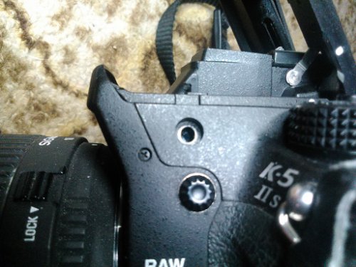

Hezký den všem. Prosím o radu. Při posledním focení s K5IIs jsem zjistil, že mi nejde tlačítkem na boku hledáčku vyklopit blesk. Před dlouhou dobou se mi podařilo polít foťák sladkým pitím. Vytřel a vyčistil jsem, co se dalo, volič režimů jsem musel lehce prostříknout WDčkem, ale foťák to přežil, všechno fungovalo - i blesk. Teď jsem delší dobu nefotil a mám podezření, že západka držící blesk (pravděpodobně přitahovaná nějakým elektromagnetem) se "přilepila" a ten elmg. nemá sílu ji přitáhnout. Nejde to někudy "odjistit" mechanicky ?

Zapadka drzici blesk nema zadny elektromagnet, ale normalni mechanicky hacek primo spojeny s tlacitkem. (Ty automaticky vyskakovaci blesky maji jenom low-end potvory typu Kx.)
Pokud je tlacitko zmacknute, tak by mel jit blesk normalne zvednout rukou i kdyby mel mrtve nebo slepene nebo unavene pero. Nejspis se ale jen ten hacek necim ulepil.

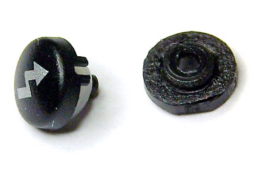

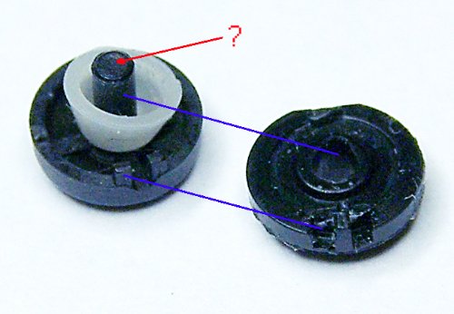

Tlačítko se mi v podstatě podařilo "vytřepat" z boku hledáčku a ještě jsem vydloubl malým šroubováčkem plastový kroužek, který to tlačítko vede. V otvoru je vidět takovou zešikmenou plastovou plošku západky, na kterou když zatlačím, tak se pohne a blesk se uvolní. Ale když do plastového kroužku s vodícím otvorem vložím tlačítko (viz obrázek s modrými čárami) kolíček je jakoby krátký a na zešikmenou plochu západky v otvoru zřejmě nedosáhne, protože ta se nepohne. Mám dojem, jako by na konci kolíčku (kam vede červená šipka s otazníkem), byl vidět nějaký lom materiálu. Myslím si, že tam asi musela být nějaká rozšířená "hlavička", která jednak dosáhla na tu západku, a jednak bránila vypadení toho tlačítka z těla foťáku. Provrtat ten kolíček a zasunout a zalepit do něj nějakou novou hlavičku by nebyl problém, ale nevím, jak to má být velké, dlouhé a jaký to má mít tvar... :- ( Neví prosím někdo ? Neměl to někdo rozebrané ?

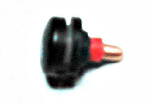

Hm, tak se omlouvám, že jsem nezačal nejprve důkladně "googlit", ale už to (skoro) mám. Chybí mi už jen přesné rozměry - neví to někdo ? Tlačítko vypadá takto:
Jeho objednací kód je 77240-Q5 Flash Button
Ještě k tomu patří maličký C-kroužek, který přijde do toho vybrání. Tam se tlačítko zjevně ulomilo. Asi by to chtělo foťák rozebrat, vysypat ten ulomený kousek, najít C kroužek... Nicméně asi zkusím odhadnout délku toho ulomeného konce a tlačítko opravit. Rozdělat zkusím možná jen spodek foťáku a zatřepat ....
To bych chtěl vědět, kterýho chytráka napadlo už tak tenký dřík toho tlačítka ztenčit drážkou.....

Nahradni tlacitko krom posty z USA nebo 3D printu nikde nesezenes. Ano budes kuchat horni cast fotaku a tlacitko je stejne hloupe udelane, jako tlacitko uvolnujici bajonet/objektiv (2x jsem ho na K5 reklamoval.. byla to pomerne bezna chyba zpusobena asi spatnou varkou C-clipu prvni roky vyroby)
Je pravdepodobne, ze tlacitko blesku ma uplne stejny C-clip, jen se macka mnohem min nez uvolnovak bajonetu, tak se to vetsine lidi neprojevilo.

Ještě jednou díky za rady a postřehy, vyřešil jsem to trochu jednodušeji. Vyrobil jsem z mosazy nový dřík tlačítka ( v podstatě ve tvaru hřebíku s plochou hlavičkou o délce ca 6mm ) a jen jsem na tu hlavičku epoxidem přilepil "vrchlík"původního tlačitka. Prostrčil jsem tu tyčinku otvorem ve vodícím kroužku, zajistil z druhé strany plastovým pojistným kroužkem a celé to zalepil řídkým chemoprénem (abych zachoval jistou vlhkotěsnost a aby to šlo v případě potřeby zase vytáhnout ven) zpět do otvoru v boku hledáčku.
Foťák funguje, vyklápění blesku taky, rozebírat to nebudu .. V minulosti jsem jednou rozdělával ist-DS (bez návodu) a moc dobře mi u toho nebylo
