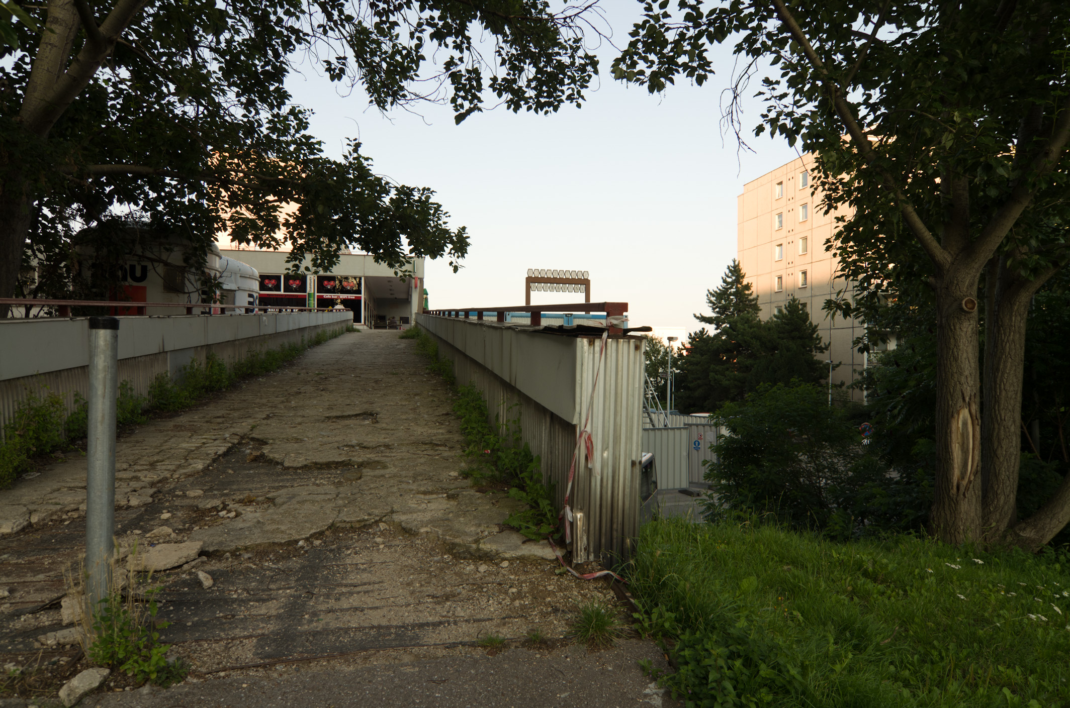

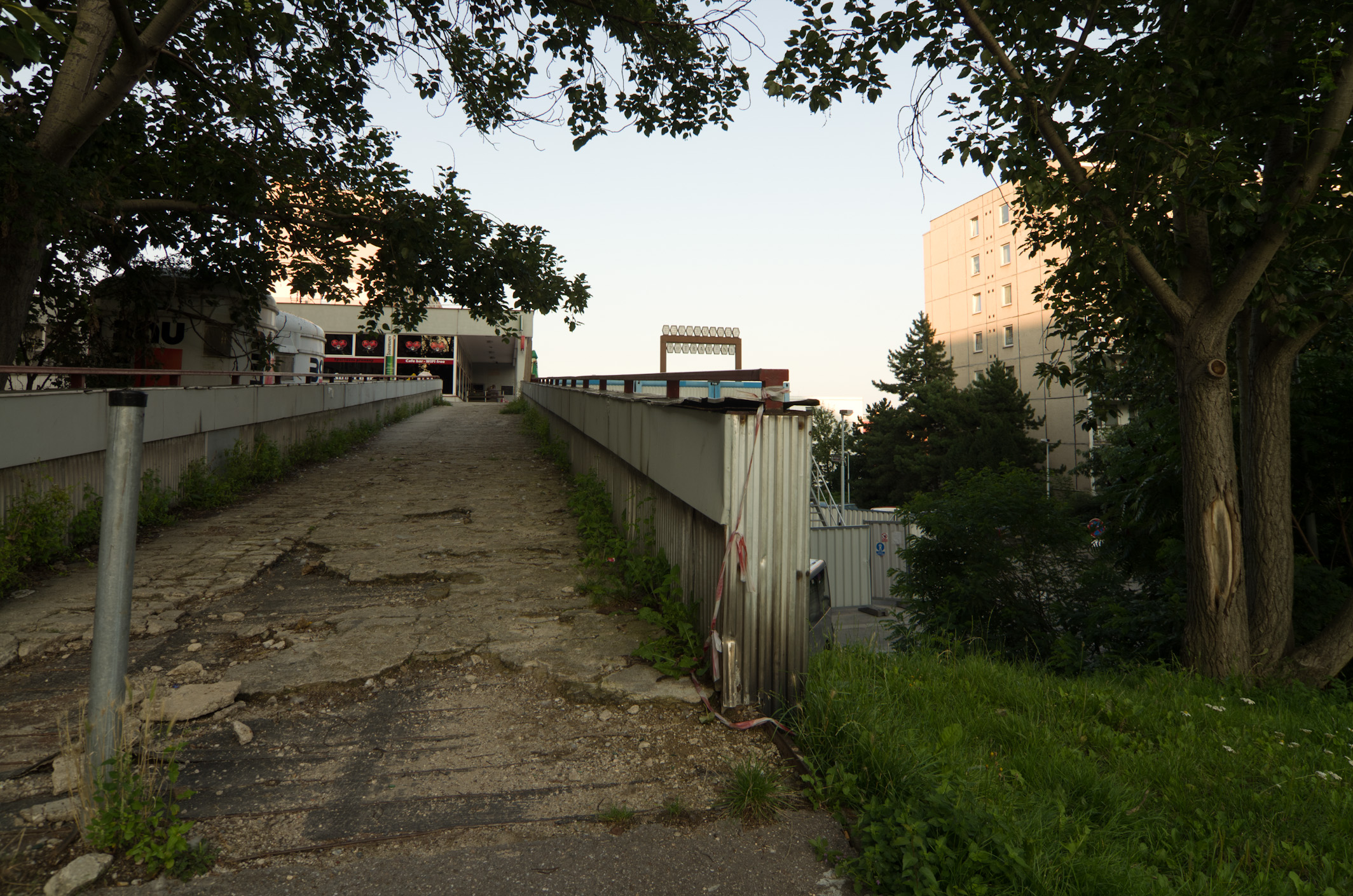

Jak se to tedy konkrétně u posunu snímače? Maximální posun je několikanásobně menší než v případě pravého shift objektivu, ale efekt je určitě znatelný. Ukázky jsou zmenšené na asi 3mpix/1MB, což myslím si stačí.

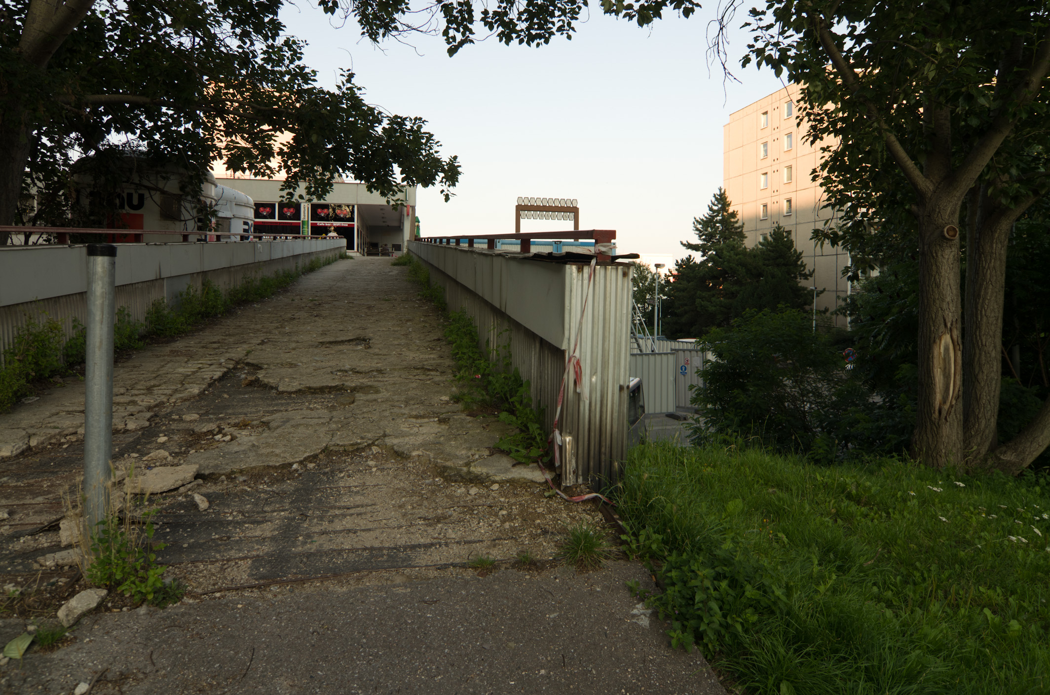

Fotky bez posunu:
12mm ohnisko, bez posunu
(732.97 KiB) Staženo 2 x
14mm ohnisko, bez posunu
(1.11 MiB) Staženo 2 x

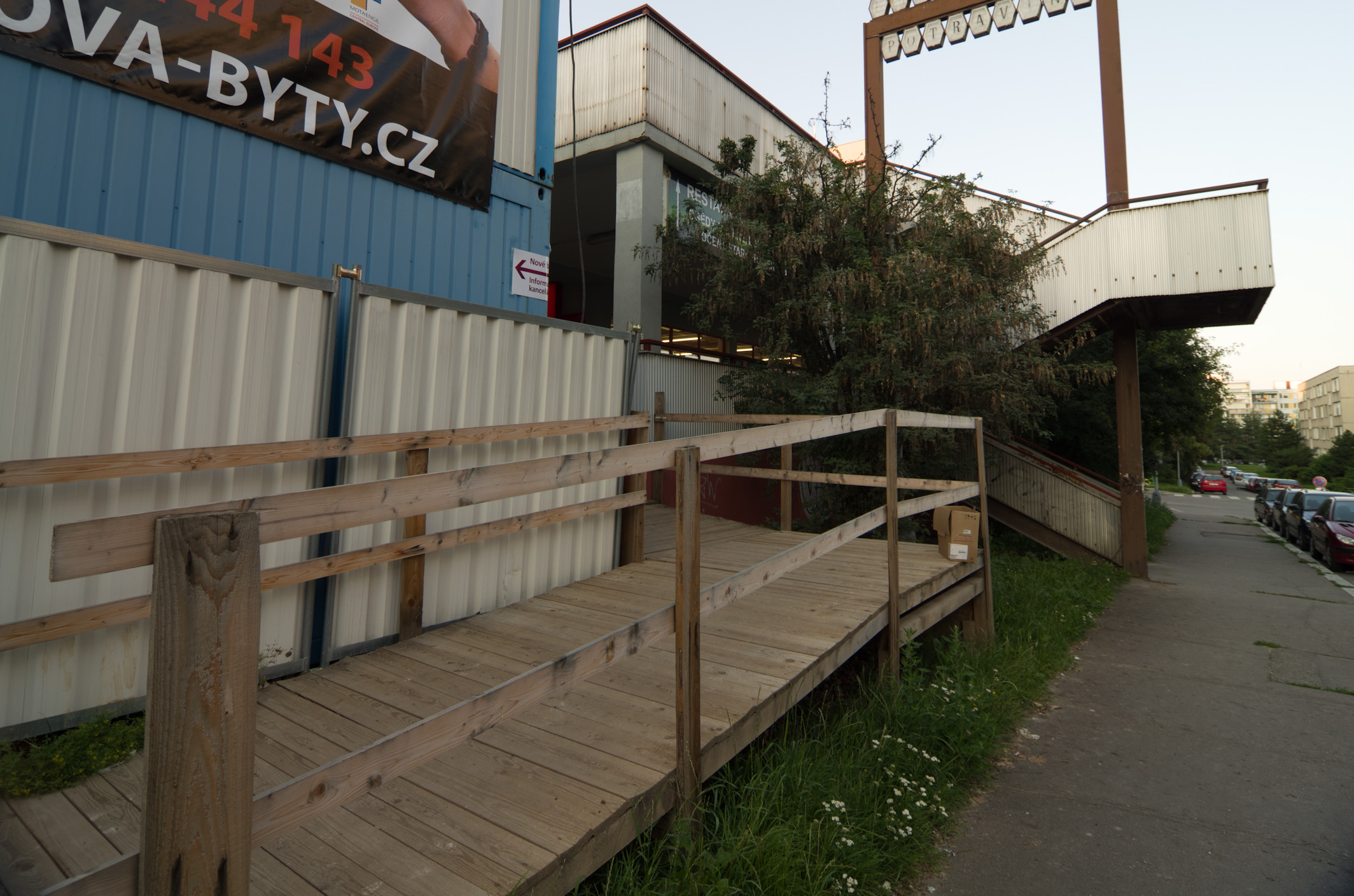

Plný posun dolů:
(738.66 KiB) Staženo 2 x
(1.06 MiB) Staženo 2 x

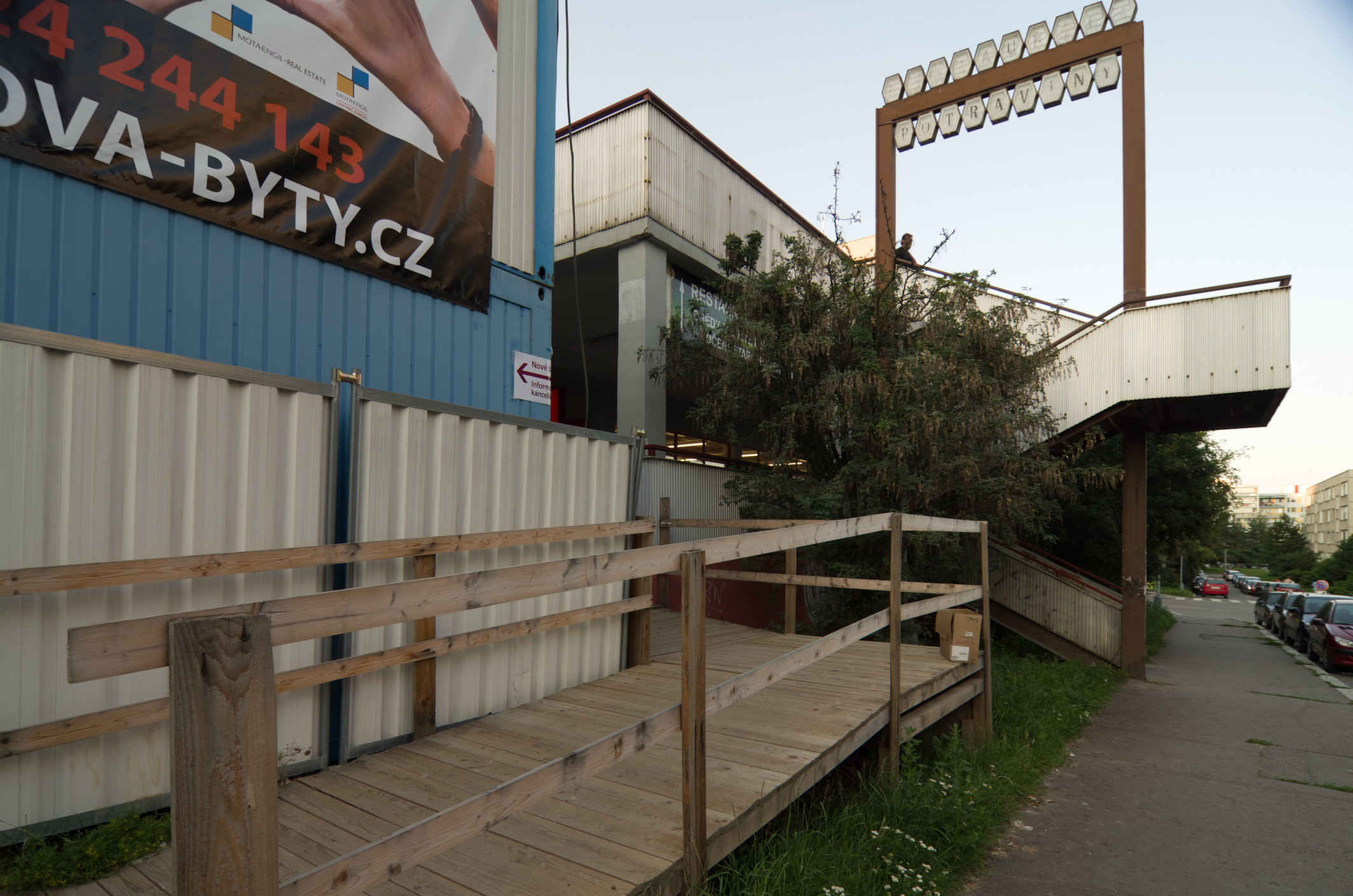

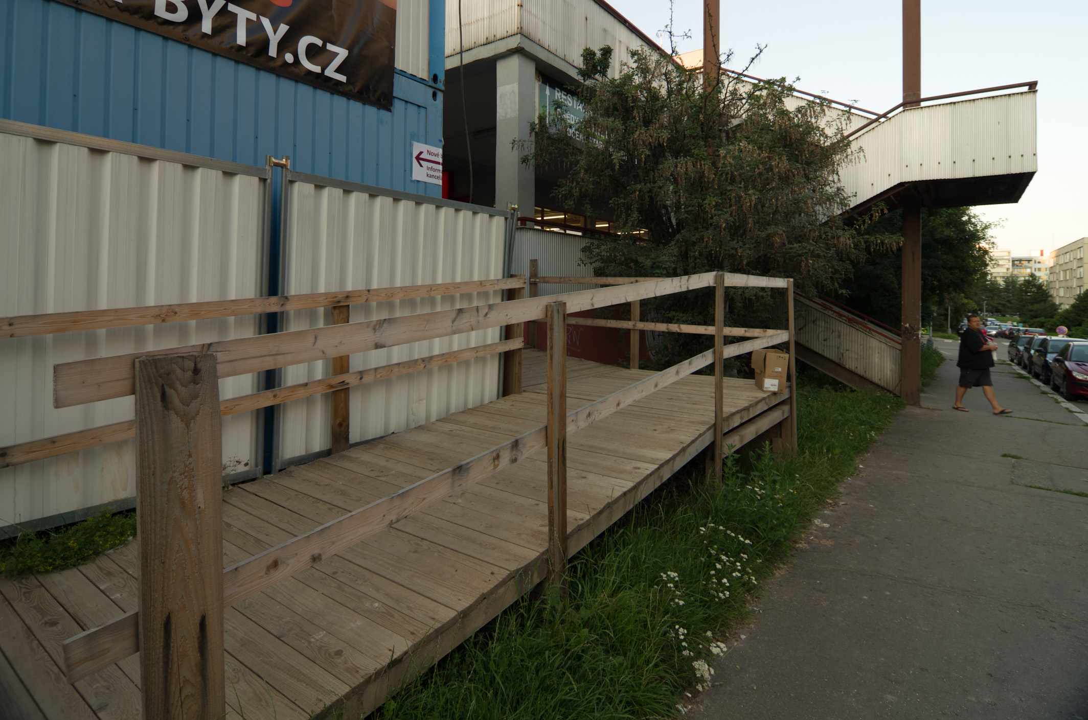

A s náklonem:
(703.63 KiB) Staženo 2 x
(1.12 MiB) Staženo 2 x

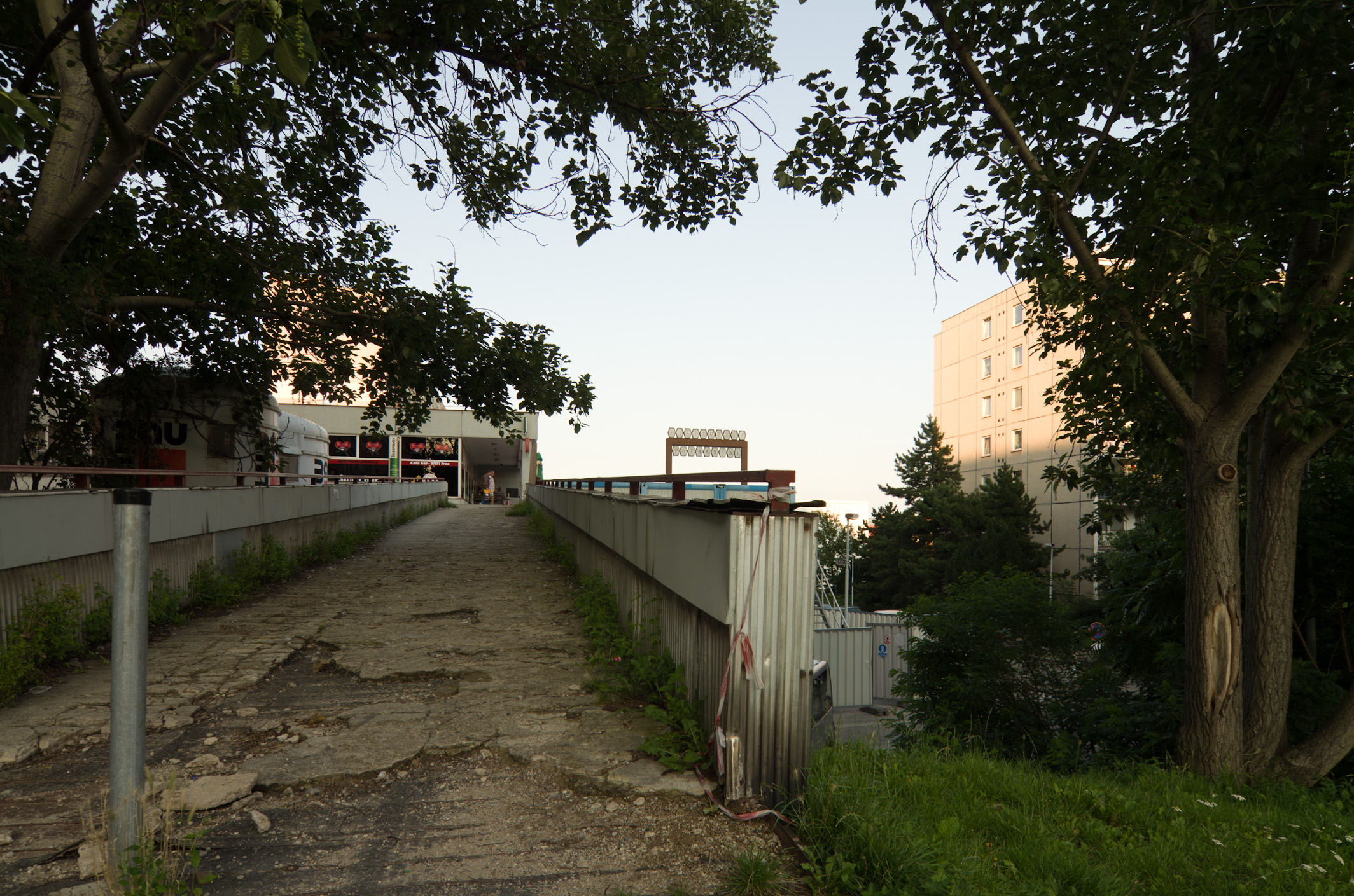

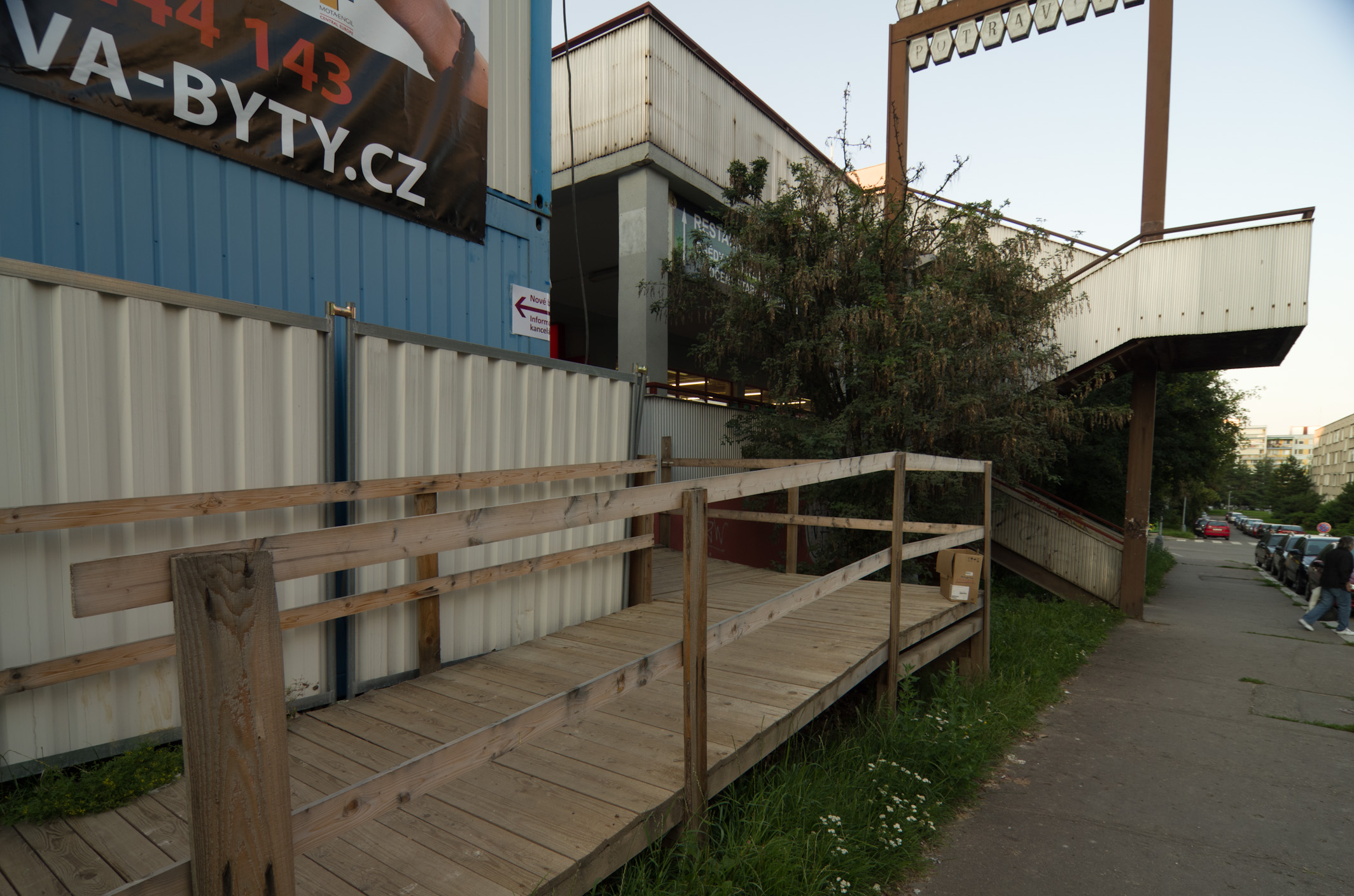

Plný posun nahoru:
(695.53 KiB) Staženo 2 x
(1.16 MiB) Staženo 2 x

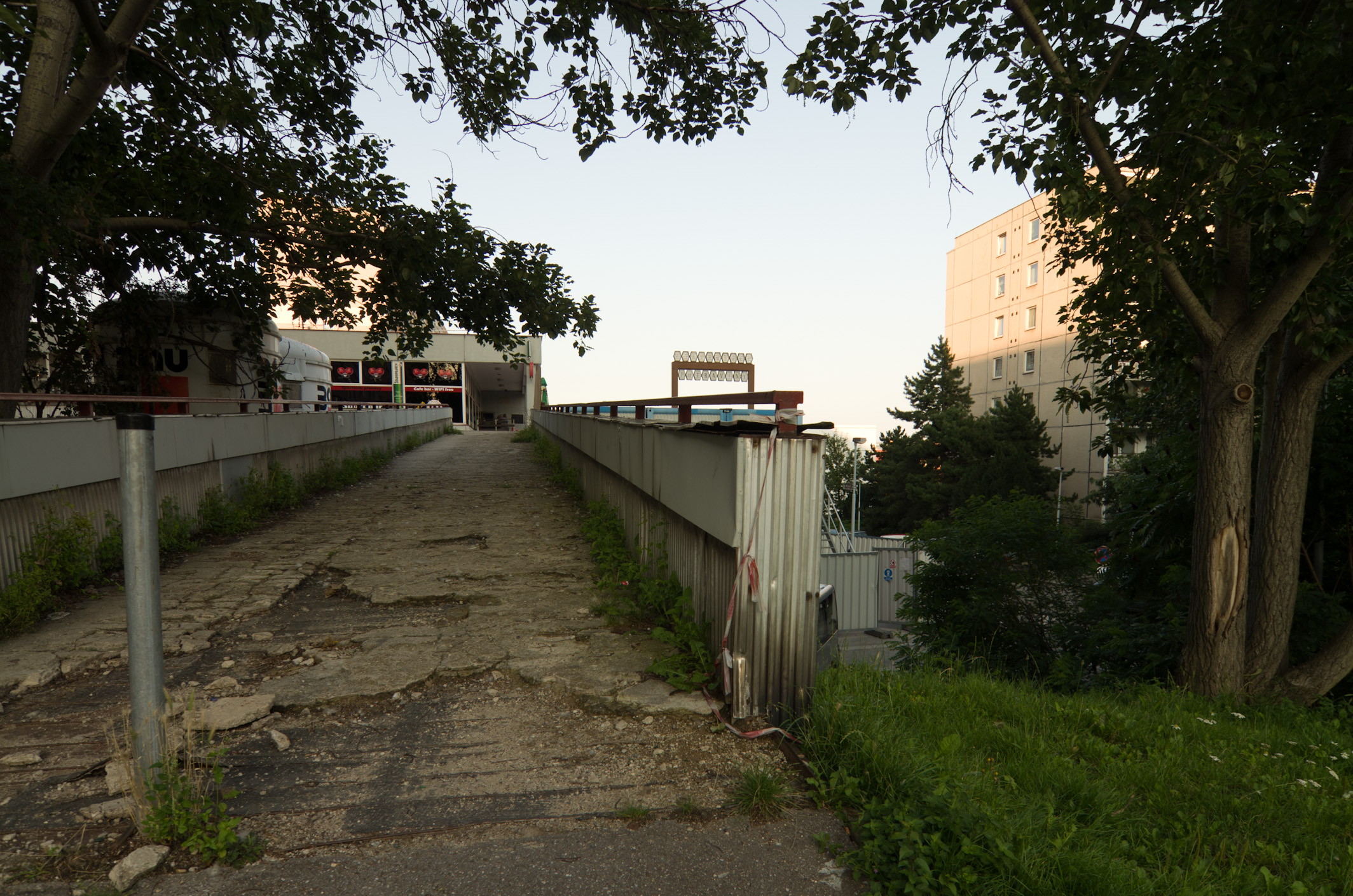

Nahoru a náklon:
(712.12 KiB) Staženo 2 x
(1.1 MiB) Staženo 2 x

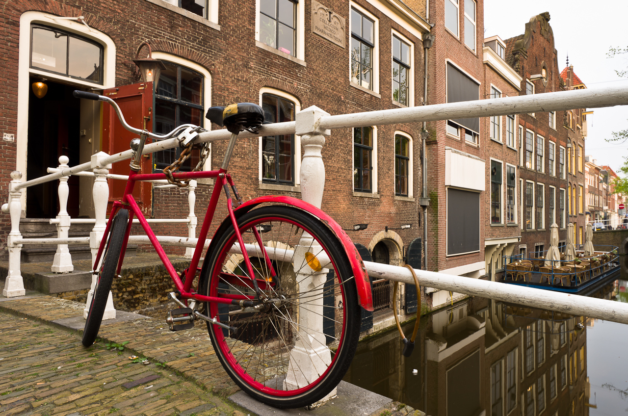

Příspěvek od elho_cid » 10 zář 2011, 22:15
Tezko najit peknou fotku, na ktere je zaroven dobre videt ten efekt. Jen tak, bez porovnani.
Mozna postaci tahle
shift s DA15 limited
(922.61 KiB) Staženo 2 x
