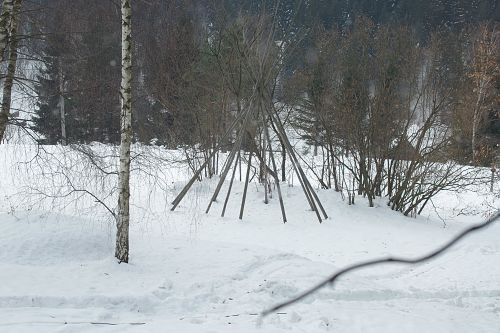

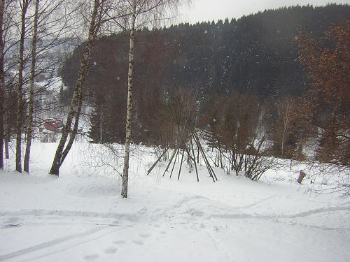

Ale ja netrvam na konstantnej expozicii. Ja chcem len NEpreexponované fotky na snehu. Keby som chcel konstantne tak naozaj pomeriam, nasadim M a je to. Vymyslel som testovacie pracovisko a urobim nejaké poriadne meranie.
Zatial asi takto (obrazky su len resamplovane, neupravovane, Pentax v rezime Av s manualnym ISO bez korekcii, kompakt je v tom režime pre blbcov):
Pentax základ
Kompakt základ

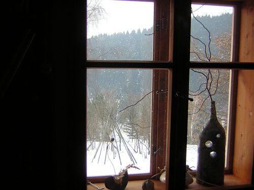

teraz CEZ okno- vidno že tú krajinku snímajú rovnako (i histogram vypadá podobne)
Pentax CEZ okno
Kompakt CEZ okno

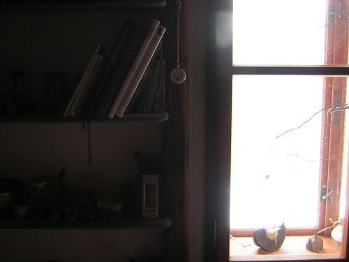

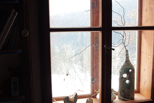

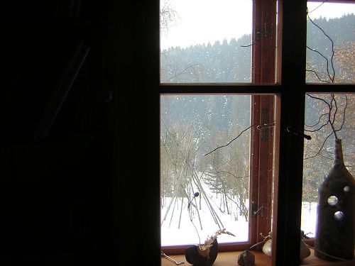

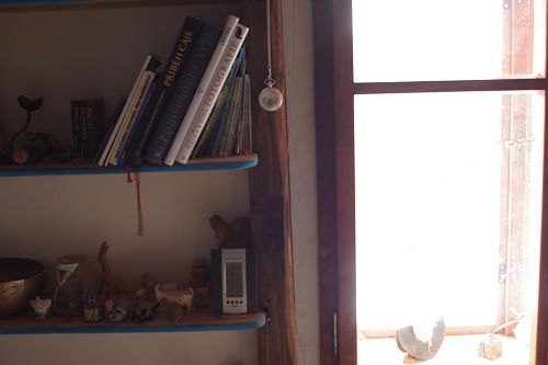

Teraz menej snehu Všimnite si že kompakt drží viacmenej pôvodnú expozícia (prvé foto) U pentaxu je zmena času z 1/25 na 1/10 (1.3Ev) a u kompaktu z 1/305 na 1/250 (0.3Ev)
Pentax menej snehu
Kompakt menej snehu

Chapu to spravne ze fotky nahore jsou od Pentaxu a fotky dole z kompaktu. Pak je videt, ze kompakt ktery mas se snazi za kazdou cenu nemit prepaly. Ale zas nema vubec zadnou kresbu uvnitr na zdi. Zatimco Pentax ma na zdi aspon trochu kresby (ktera by sla povytahnout z rawu). U fotek niz kde mas vice interieru je mi osobne blizsi zpusob expozice Pentaxu, ktery exponuje spis podle tmavsiho interieru.

kluvi : neporovnával bych kompakt s K7. Z té poslední dvojice jde jen poznat to, že každý měří úplně jinak, kompakt Ti vykreslil les venku při úplně černém popředí, K7 zase popředí při úplně vypáleném okně. Při scéně s tak vysokým rozsahem jasů je nutno zvolit, co si přeješ naexponovat a dle toho nastavit způsob měření a/nebo nastavit kompenzaci. Případně cvankout serii s různou expozicí a skládat. Jako test kvality měření mi to vhodné nepřipadá.

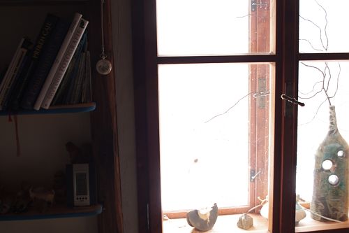

A teraz úplne málo snehu. Zmena oproti prvému snímku:Pentax 1/25 na 1/4 (2.6Ev) kompakt 1/305 na 1/39 (3Ev)
Tu je vidno že začal kompakt menej uprednostňovať pozadie.
Pentax to asi berie nie ako multisegment ale ako celoplošné meranie (apropos: plošné meranie so zvýrazneným stredom mi dosahuje lepšie výsledky)
