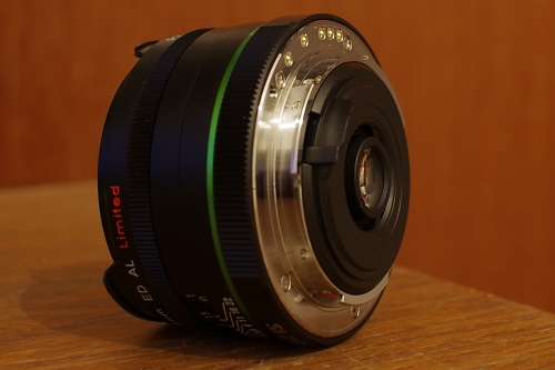

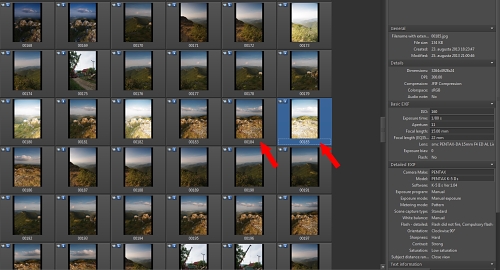

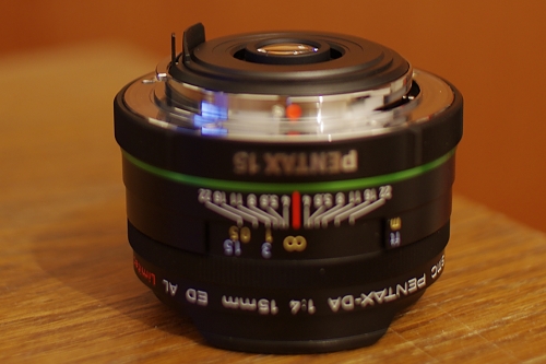

Chybne expozicie mi urobilo s objektivom Pentax DA15/4 Limited (fotil som aj s DA*50-135/2.8SDM v ten den a ten bol OK). Podla mna tuto "mechanicku" chybu objektivu mozem vylucit, teraz som ho kontroloval, packa clony je uplne rovna, ide hladko posuvat aj clona sa plynulo meni, kontakty su absolutne ciste. Tento objektiv je v TOP stave ako keby som ho zrovna z krabice vybral.
Pozrel som aj ostatne objektivy, kazdy je v TOP stave, o techniku sa staram (nikdy mi nic nespadlo).
urobil som undelete tych zlych fotiek z karty (aj ked opravilo iba nahlady) a EXIF je rovnaky! aj pri dobrej fotke, aj pri prepalenej (1/80s, f11, ISO-160)
- EXIF je u oboch fotiek rovnaky, aj u spravnej expozicie,aj u totalnom prepale.
- Untitled.jpg (96.26 KiB) Zobrazeno 9485 x
- packa clony je uplne rovna
- IMGP4469_resize.jpg (109.96 KiB) Zobrazeno 9526 x
- kontakty ciste
- IMGP4474_resize.jpg (104.83 KiB) Zobrazeno 9526 x
