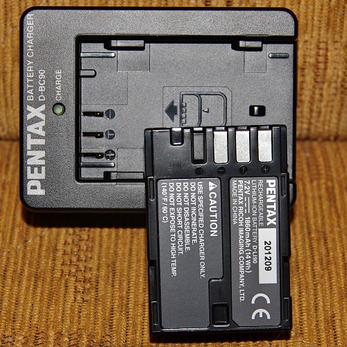

Právě sem se dozvěděl zajímavou věc: tělo K-7 a první generaci K-5, i battery grip D-BG4, napájí akumulátor s označením D-LI90, zatímco u K-5 II(s) je to D-LI90P.
Nejdřív sem si říkal, že to bude nějaká prkotina, ale pak sem narazil na tohle:
Vypadá to, že novější verze má o jeden kontakt navíc! A stejně tak i příslušná nabíječka. Elektrotechnik nejsem, takže je to pro mě španělská vesnice.
Kdo s tím má zkušenost? Funguje K-5 II(s) i se starýma baterkama (počítám, že asi ne; ve specifikacích sem si všim, že by měla mít o víc než 200 snímků větší výdrž než předchůdce, tak to může souviset)? A naopak, jedou nový baterky v gripu bez problému?

To je divné, u mé K-5 IIs jsem měl přiloženu baterii D-LI90 a nabíječku D-BC90.
Jestli má baterie 3 nebo 4 kontakty, na funkci to nemá žáden vliv, protože v těle jsou jen kontakty dva, pro + a -
Takže ten kontakt navíc může mít vliv jen pro proces nabíjení.

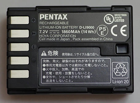

no ja jich mám pět
- bat-D9000.jpg (52.48 KiB) Zobrazeno 2282 x

Zajímavé. Ještě zajímavější ale je, že ty 2 piny navíc jsou tajné (bez označení)matak77 píše:no ja jich mám pět

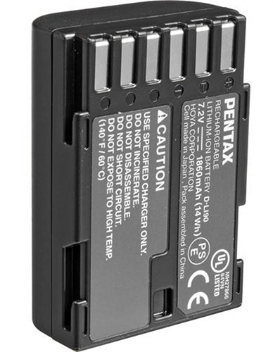

já osobně s 6-ti nemám, ale jedna nejmenová společnost potvrdila vývoj nové baterie pro Ricoh/Pentax
- bat-D90x.jpg (76.58 KiB) Zobrazeno 3229 x
