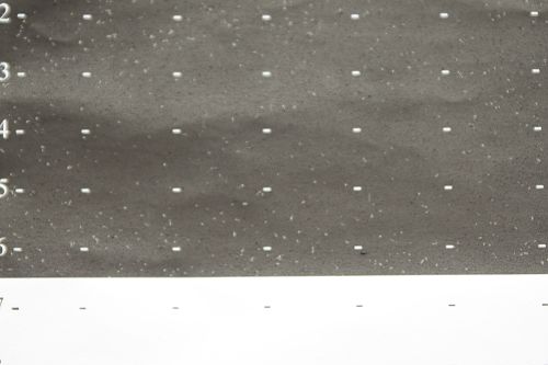

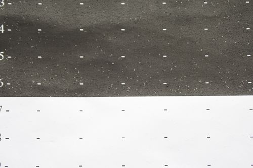

Inak keby sa dakto chcel hrat tak prikladam moj testovaci umely horizont. Vytlacil si to na laserovke na kanc papier.
Vytlačiť na laserovke
www.kluvanek.com/upload/um_Horizont.pdf
Nastavoval som to tak že v zornom poli musia byť značky 6...12. Fotil som multisegment,bez a s D-range a pripadne i center-weighted.
Potom som posuval (a robil foto) tak aby v hornom kraji bola 7,6,..1 a nakoniec spravil len foto ciernej plochy.
Flashmeter ukazoval pre ISO100 F4 čas 1/125 (plusminus) pre meranie priestorove(3D) a 1/80 pre plošné(2D)
Napr multisegment bez D-range
7:100% biela 1/400 F4 ISO100 - 135px (-1.66Ev)(-2.32Ev)
6: 94% biela 1/400 F4 ISO100 20px 135px (-1.66Ev)(-2.32Ev)
5: 78% biela 1/400 F4 ISO100 17px 134px (-1.66Ev)(-2.32Ev)
4: 59% biela 1/80 F4 ISO100 52px 229px (+0.66Ev)(0Ev)
3: 41% biela 1/40 F4 ISO100 88px 255px (+1.66Ev)(+1Ev)
2: 27% biela 1/30 F4 ISO100 104px 255px (+2.00Ev)(+1.33Ev)
1: 9% biela 1/20 F4 ISO100 127px 255px (+2.66Ev)(+2Ev)
0: 0% biela 1/15 F4 ISO100 120px 255px (+3.00Ev)(+2.4Ev)
Tie udaje v px sú hodnoty maxím MIN a MAX na histograme v zatvorke expozocia v porovnani oproti flashmetru (optimu). Prvy udaj je pre meranie 3D terč a druhe 2D.
Rozsah najsvetlejší-najtmavší zaber (expozícia) je 4.74Ev.
Ked nastavim D-range na hilight=on a shadows=medium tak stručne:
(-3 -3 -3.33 -1 0 +0.33 +0.66 +0.66 Ev) pričom (+0.33Ev) už je i v obrázku definitivne prepalené
Takže D-range pomohlo len z 41% bielej na 27% (plusminus)
Toto je Hilight=on (27%)
Toto je posledný neprepálený s Hilight=on (41%)
