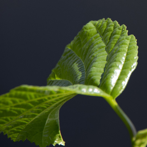

No buď ses pohl nebo jsi byl moc blízko a nezaostřilo ti to.

Zakinek16: pri 135mm ohnisku by ti mal stacit cas na udrzanie z ruky 1/200s... ked mas spravne drzanie pri foteni, vietor moc nefukal, mal si zapnuty aj stabilizator, tak 1/800 musi mat na staticky zaber pri clone 5.6 ostru fotku.
toto vyzera na nieco ine:
1. bud mas front focus, pozeram na tu fotku bez vyrezu, ten list na lavej strane je tak v rovine zaostrenia medzi tymi dvoma na pravej strane (jeden je rozmazany v HO a druhy na ktory si ostril a mal by byt ostry). mne sa zda,ze ti to zaostrilo kusok pred, kam si chcel...(a je ostrejsi ten list na lavel strane, to si este pozri na original fotke)
2. sklo ti ostri rozdielne na rozne vzdialenosti (nie iba na rozne ohniska). ked si kontrolujes front alebo back focus napr. na 3metre (kludne aj na rozne ohniska) a je to OK, tak skus zaostrit napr. na 6metrov, ci to bude stale OK.
(zoom 17-50/2.8 mi ostril na rozne vzdialenosti zaostrenia inak, inak na 3metre, inak na 8metrov, v servise mi nastavili objektiv, doniesol som im aj telo)

lennyl: Jo máš pravdu ten velkej list nalevo je ostrej a to sem ostřil na ten malej navrchu.
Tak mám blbej front/back focus ? Nebo sem ho dnes skoušel a zdál se mi ok. Dal sem 135mm zoom ,nejmenší clonu a byl asi metr od toho aby se mi tam vešla celá stupnice ,zaostřil na bod 0 a cvakl .. střed byl ostrej jak by mel.
výřez levého listu
foto 035lavý list.jpg (85.16 KiB) Zobrazeno 5752 x

Také mi přišlo, že ten list vlevo byl zaostřený lépe, ale vzhledem k tomu, že nebyl vidět detail, jsem si myslel, že to je jen subjektivní dojem. Každopádně to chce otestovat a uvidíš...

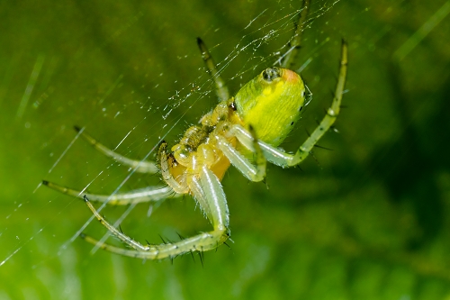

slavek: ad fotenie makra, je to tak ako pises. ja si pomaham externym bleskom s nasadenym difuzerom, potom mozem ist s clonou hore, to je podstatne na HO.
Pentax K5 + Sigma 70/2.8 makro, F13, 1/125s, ISO-160, + blesk. fotene z ruky, pavuk bol maly asi 2mm
