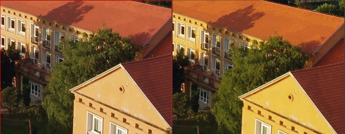

Ahoj,
na fotkách z K-5 mám velice nepřirozeně přibarvenou červenou barvu do nepříjmeného jásavého odstínu - ve srovnání se skutečností i s fotkami z mé staré K-10D.
Tady jsou ukázkové fotografie ke srovnání (první je vždy z K-10D, druhá z K-5):
http://rostia.rajce.net/K10_vs_K5
Neuměl by někdo poradit, zda by šlo něco nastavit na foťáku tak, aby se ta červená zlepšila? Nebo mám smůlu a je to prostě vlastnost senzoru? Podotýkám, že většinou fotím do jpg formátu.
Díky předem za případnou radu.

Re: Nepřirozená červená barva na fotkách z K-5
K10 má tendenciu podexponovavať a je to na tých fotkách aj vidieť čiže sú tie farbi menej saturované /kontrstné. Skús zrovnať expozíciu.
podla mňa je to len automatickým vyvážením bielej.
Riešenie -> pohrať sa v K-5 nastaveniach WB, alebo v postprocese doladiť, alebo fotiť do RAW
Hlavni rozdil je v expozici, K10 fotky jsou podexponovane, K-5 mozna v cervenem kanalu lehce preexponovane. Proto jsou "zarivejsi". Dalsi rozdil muze byt v nastaveni vyvazeni bile. A za treti se samozrejme jedna o ruzne fotoaparaty, senzory a algoritmy zpracovani obrazu.
Ještě zkus pravou šipkou změnit režim, nebo jak se to jmenuje, na přirozený. Standardní nastavení je JAS. Při tomto nastavení mi to dělalo také takovou šílenou červenou.
Ahoj, tak jsem podefponoval fotky o -0,3, -0,7, -1 EV, viz fotka:
http://rostia.rajce.idnes.cz/K10_vs_K5#IMGP3435.jpg
a 2 další... je to lepší, ale stále horší než u K-10D, pořád to přibarvuje červeno-fialově. Jak lze podefponovat pouze červený kanál?
Zítra (nyní už není moc světlo) si zkusím ještě pohrát s tím vyvážením bílé...
Zatím díky za rady.
Zatím díky za rady.
Je mozne, ze sa zo snimacom zmenili aj filtre a spracovanie jpg takze je dost mozne ze farby rovnake nebudu. Pokial chcete zosuladit farebny vystup doporucujem ColorChecker Passport.
K-5 má čip CMOS, K10 CCD. Jinak z tvých fotek se těžko posuzuje, ale připadají mi z K-5 celkově více barevně saturované (ne jen červená) oproti K10, přičemž na červené je to "více vidět".
Podexpozice... Všechny DSLR Pentax, se kterými jsem přišel do styku nebo se bavil s jejich uživateli, podexponovávaly. V tom si myslím problém není.
Osobne si myslim, ze uplne stejny vystup z K10D a z K-5 nedostanes, proste to jsou jine fotoaparaty, nekolik generaci od sebe. Starsi pentaxy byly zname tim, ze spise podexponovavaly a mely mene saturovany a kontrastni vystup.
Jeste co se tyce vystupu, tak pokud fotis do jpgu, tak muzes snizit saturaci a pohrat si s nastavenim fotoaparatu, pripadne i vyvazenim bile (ale asi obecne nenechas jedno nastaveni bile na vsechny veci, co fotis). Pokud fotis do RAWu, tak sis urcite vsimnul, ze v RAWu nejsou barvy tolik saturovane, ani kontrast neni takovy.
Ohledne cerveneho kanalu (nebo celkove barev), si muzes pomoci prave nastavenim bile. Obecne ale cerveny kanal (zvlaste v takovychto pripadech) ma tendenci k rychlejsimu prepalu, nez ostatni kanaly a i proto je pak cervena tak vyrazna.
CCD a CMOS maju rozhodne iny vystup. Presiel som si od K100Ds (6mpx CCD), K20D (14mpx CMOS Samsung), K5 a K5IIs (14mpx CMOS SONY)
rozhodne pomoze nastavenie farebneho profilu, rozdiel medzi "jasny" a "prirodzeny" je jasne viditelny.
Ahoj,
tak zdá se, že už jsem to celkem vyladil: exoizice -0,7 EV, vývážení bílé na denní světlo, barevný tón snímku (pravé tlačítko na 4-směrném ovladači) jsem změnil z přednastavení "Jas" na nastavení "Přirozený", s jednotlivými parametry uvnitř tohoto nastavení jsem ještě nehýbal. Ale už se to dost blíží realitě a vyrovnává barevné opodání z K-10 (byť u ní funguje lépe defaultní nastavení, takže lze fotit s green modem, což se u K-5 vůbec nedá). Nejlepší fotka z K-5 je tady:
http://rostia.rajce.idnes.cz/K10_vs_K5#IMGP3452.jpg
rostia: ta fotka vyzera uz lepsie.
ja mam odskusane taketo nastavenie v profile natural (prednym rolerom sa aktivuje rozsirene nastavenie)
Saturation: -1
Hue: 0
High/Low Key Adj: +2
Contrast: +2
Contrast Highlight Adjustment: -1
Contrast Shadow Adjustment: +2
Extra Sharpness (EXs): +2
Saturation: -1
Hue: 0
Contrast: +2
Hoci používam na 90% tiež tento prirodzený mód a babral som sa s ním, v živote by ma nenapadlo ho prenastavovať takto do kríža ako to tu píšeš, lennyl. Predpokladal by som, že si také nastavenie je protirečivé. Avšak skúsil som to a ono to fakt vylepšujúco funguje!
ESB: ono to nastavenie co som si casom poskusal trosku vylepsuje vysledny JPG ktory ide priamo z fotaku (fotim RAW+JPG) + mam povolenu korekciu na Jasy a Tiene +1, vyvazenie bielej na AWB, vypnute odsumovanie tusim do ISO-3200 a minimalne ISO mam teda 160, ale to mam len ked potrebujem JPG hned pre dokument/web bez dalsej upravy.
Inak pri dolezitych fotkach vzdy nacitavam RAW do Adobe LightRoom a tam si nastavim aj tak co chcem. A ked fotim krajinu zo stativu, fotim na ISO-80 (cize vypnute korekcie pre Jasy) - mam to na User2 profile ulozene, je to celkom sikovne. A na User1 profile mam zasa ulozene fotenie pre rychle pohyby, cize rychlejsie dvihanie ISO a cas 1/400s, Hi seriove snimanie atd...celkom sikovne a rychle,staci len prepnut mod na USER1(2).
