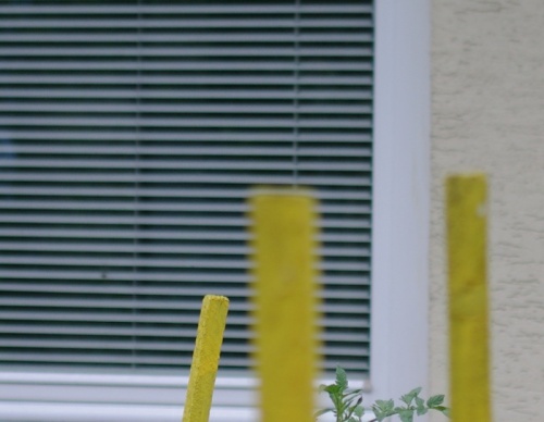

už jsem tu někde psal o problému s Pentax DA 35mm f/2,4 AL SMC, včera jsem se k němu po delší odmlce vrátil a znovu (už po mocté) zkusil jestli "se nepolepšil" (nestalo se...) nicméně jsa někdy líný, abych nemusel vymýšlet vymyšlené, ptám se, zda máte někdo či zda existuje nějaká jednoduchá metodika na zjištění, kam vlastně foťák ostří, tedy konkretně jak velké je "ostřicí pole" a kam míří středový bod - mluvím o jednobodovém ostření. podle přiložené fotky (centrální výřez, bodové ostření, středový bod) totiž dle mého mínění ostří někam, kam osa objektivu nemíří. budu rád za každou radu a předem dík. třeba to vyřeší můj problém s objektivem....

podla mna toto nie je otazka doladenia. tu sa jedna o to, ze daur namieril ostriaci bod na kolik v popredi a napriek tomu mu zaostril na kolik vzadu. ako keby fyzicky poloha ostriaceho bodu nebola v mieste indikacie v hladaciku. mna by toto tiez zaujimalo, lebo niekedy aj ja mam taky pocit, ze ostriaci bod nie je v tom bode, ako cervene svetielko v hladaciku.

nedalo mě to a víceméně v rychlosti jsem zkusil vysledovat souvislost: přestože jsem neměl "laboratorní" podmínky, s různými objektivy osa ostření byla vždy mírně vpravo, přičemž rozsah měřicího při mnou zvolené vzdálenosti přibližně odpovídal těm závorkám (výškově se mi zdá menší tolerance než na šířku). dobrá, to jde akceptovat. pak jsem se jal znovu vyfotit stejnou scénu jako na prvním snímku - ať jsem nastavil jakýkoli bod ostření, s da35/2,4 jsem ten konec tyčky nedokázal ani jednou vyfotit ostře, vždy bylo zaostřeno někam jinam, bylo to vidět i na matnici. s 15-55 jakž takž (tady beru, že jsem dal nejmenší clonu, což je pro tento objektiv téměř nepoužitelné) a nejlepší výsledek byl s 55-300 na nejmenší ohnisko a plnou díru, tady byla tyčka konečně ostrá. tož tak, vypadá to, že pětatřicítka půjde zase na chvíli do vyhnanství, než ji ještě jednou někde vyzkouším při běžném focení a pak asi horní skupinou úhlů do moravy...

vzdálenost prvního kolíku od objektivu cca 2,5m, vzdálenost mezi kolíky cca 1,5m, to by musel být bf jako kráva a zase až tak velký dle mého měření není...

Nejdřív bys měl vyzkoušek kalibrační tabulku, než ten objektiv zbytečně odsoudíš. Pokud ani na tabulku nebude ostřit přesně, pak je jasné, kde je problém. U tebe bych ale viděl problém spíše v tom, že ostřící senzor dá přednost větší ploše s větším kontrastem, proto ti to na ty tyčky nikdy nezaostří. 55-300mm ti zaostří kvůli více posunuté perspektivě - tyčky se jeví větší. To je moje teorie.

no, na přípravku pro kontrolou ostření vykazuje i po seřízení v brd bf, ale ne velký
"..bych ale viděl problém spíše v tom, že ostřící senzor dá přednost větší ploše s větším kontrastem..."
tomu poněkud nerozumím, ten přední kolík je větší, stěna vzadu ostrá není, je ostrý většinou ten kolík zadní, tedy ten menší....

Aha, tak to je potom back focus. Příště až si jej budeš nechat seřizovat, tak si to víc pohlídej. A vyzkoušej kdyžtak tu kompenzaci v debug menu, nastavit si ji pomocí kalibrační tabulky.
