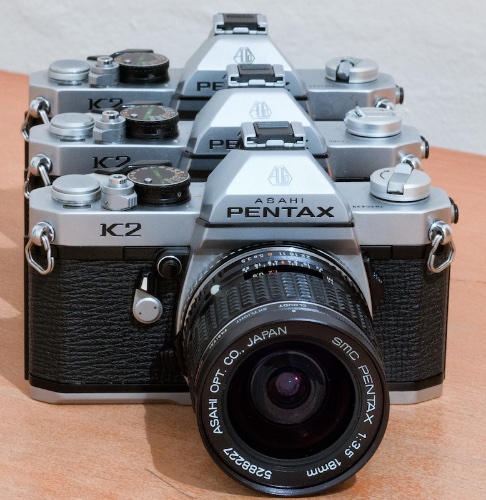

Si dovolím nesouhlasit, MXku chybí dosti podstatné MLU (funguje klepnutím do spouště, ale není to ono)
Po mechanické stránce je MX šunt a shodne se na tom více servisáků. MINIATURIZACE SI VYBRALA SVOJI DAŇ.
Sic má MX největší hledáček, ale mimo střed matnice se hódně blbě ostří oproti takovému KX, K2, VÝMĚNNÁ MATNICE SI VYBRALA SVOJI DAŇ.
Bavím se o fotoaparátech po servise, seřízení. A to jsem k MX měl téměř všechny matnice včetně SA-3.
ps:
Ženské do kabelky MXko a chlapovi na focení KXko (K2).
Nebo jinak, KX=M6 :lol:

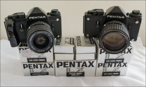

ps: tyto jsou u mě také minulostí, stejně jak MXka.
