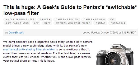

elho_cid píše:Nejlepší preview má jako obvykle imaging resource, navíc dali zvláštní článek o analýze mechanického LPF:
http://www.imaging-resource.com/news/20 ... ass-filter
Odstavec z toho článku se čte samozřejmě příjemně:
Bottom line. It's not often that we label an imaging technology "revolutionary", but if ever one deserved to be called such, this is it. It's a fundamentally different approach to anti-aliasing, and one that appears to have surprisingly few downsides associated with it. For the first time ever, there's a camera on the market that lets the end-user decide when they want a low-pass filter, and when they don't, with little apparent penalty regardless of their choice. And it was Pentax that brought it to us.

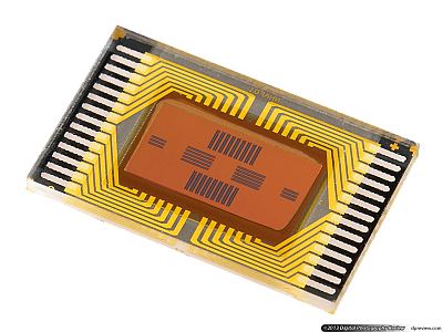

Umíte mi někdo vysvětlit, jak korespondují proužky na AF sensoru K3 s těmi 25 body, které mají být křížové?
Nějak na tom obrázku postrádám ty kolmé struktury...

Jan67 - v tomhle článku je to trochu vidět, lepší jsem nenašel:
http://www.falklumo.com/lumolabs/articl ... index.html
Zároveň tam je vysvětlený důvod, proč K-3 bude ostřit jako víno, mnohem líp než K-5II. Protože má 86k pix RBG expoziční senzor, který předává informace o barvě světla AF procesoru.

Jan67: aj mne to vrtalo hlavou, keď som to videl 1.x. Pred samotným AF senzorom je ešte zložitá optika, ktorá dopadajúce svetlo asi upraví na jednotlive plošky.

dík za link. Asi jde hlavně o to, že ty kolmé stuktrury AF pásků se nemusí nutně protínat.
