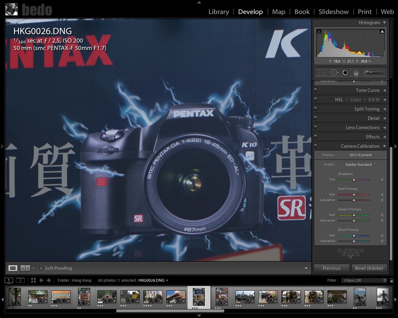

feri2303: s kalibráciou primárnych farieb si skúšal niečo robiť? Možno by stačilo jemne posunúť odtieň alebo saturáciu.
kalibrácia primárnych farieb v LR4

bedo: ano, mal som dlhodobo nastavene na cervenej +7 odtien aj saturaciu. Ale stale to nebolo uplne ono. Preto hladam riesenie. Vidim ze aj ostatni chalani co fotia MHD s Pentaxom maju podobny problem a ja sa to upravami potom snazim zachranovat, lebo fotky skoncia u mna...
S vlastnym profilom mi tento problem odpadol a uz mozem mat cervene na 0.
