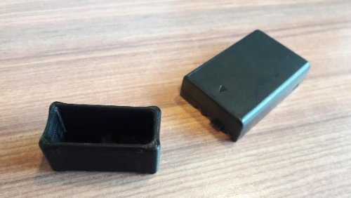

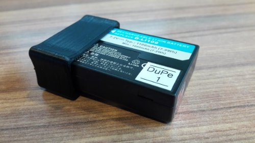

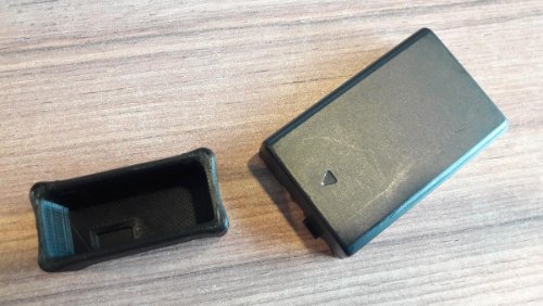

Kryt na baterie D-LI109, D-LI90. Ma niekto zaujem?
Pri mojom patrani na cinskych obchodoch som hladal kryt na pentaxacke akumulatory D-LI109 ci D-LI90. Po vzore Canonov som ocakaval ze v ramci druhovyroby to nebude problem zohnat. Ale ako som zistil, nikto to nevyraba.
No a kedze som uz tyzden hrdym majitelom cinskej 3D tlaciarne, vcera som si takyto kryt vymodeloval a vytlacil.
Prvy vytvor je masivny, rohy su vystupene, vsetky hrany zaoblene. Tlac v standardnej kvalite trvala 1,5 hodiny. Jednoduchy hranaty obal by trvalo vytlacit asi polovicu tohto casu. Baterka v nom sedi vyborne, dovnutra sa dava lahko a dobre drzi. Ako vidite na fotkach, 3D tlac ma svoje limity. V domacich podmienkach bez dodatocnej upravy (napr. brusenie) budu vidiet vzdy drobne vady (vrstvy, bublinky,...)
Otazka do plena je, ci by mal niekto o podobne kryty tiez zaujem. Ak ano, skusim design zdokonalit, otestovat a rozumne nacenit. Najvacsi problem je ze akakolvek tlac trva dlho a nechcem nechavat masinku pracovat bez dozoru. Predsalen, tlaci sa pri viac ako 200°C
