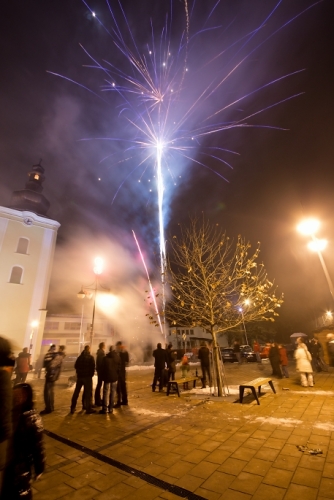

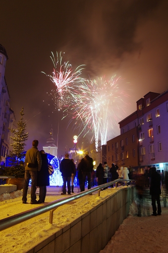

nasiel som v archive dake fotky zo silvestrov, ale nie vsetky, skoda.
- rezim M, ISO 200-320, clona f6,3 az 8, cas podla osvetlenia okolia od ohnostroja 2, 3, alebo 5sekund napr., pouzivam F-Pentax infra
- urobis jednu fotku a pozries rychlo ci je dobry cas a cvakas stale s infra spustou do aleluja a pozeras sa pekne na ohnostroj vlastnymi ocami
- Pentax K20D, Pentax 16-45@16mm, f8, 5sekund, ISO-200
- IMGP0967.jpg (184.68 KiB) Zobrazeno 3373 x
- Pentax K5, Sigma 10-20@10mm, f6,3, 2sekundy, ISO-320
- IMGP4625.jpg (138.17 KiB) Zobrazeno 3373 x
