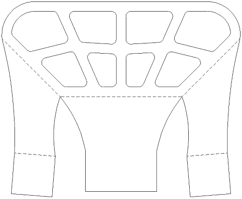

Re: Metz 48/58
Jeste se da z bile ctvrtky A4 vystrihnout flashbouncer. S otvory 80 % odrazi dopredu a 20 % se odrazi o strop. Bez otvoru smeruje vse primo na objekt. Staci ho vytisknout fit-to-page na A4
- flash_bouncer_20-80_m.gif (12.43 KiB) Zobrazeno 4974 x
