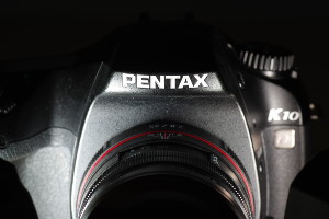

Tak to som pustil blud. Mne ta expozicia prisla rovnaka, ale ako pozeram exif 1/45 f3.5 iso200 - bolo tam dost okolneho svetla, zopakujem to. Na tej foto co si dal je rozdiel evidentny. Dik za opravu.

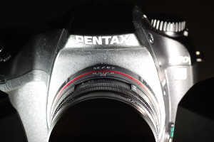

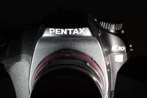

tak som si to skusil a je to ako pises, nastavenie FEC na tele ovplyvnuje vsetky blesky a pridava sa ku korekcii nastavenej priamo na blesku. dik za informaciu
FEC: telo: -1, lavy: 0, pravy: 0
FEC: telo: -2, lavy: 0, pravy: +2
FEC: telo: 0, lavy: 0, pravy: +2
