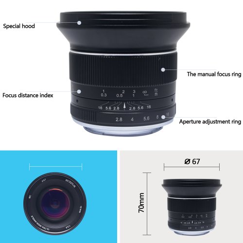

Filtrový závit: 67mm
Rozmery: max. priemer 74mm, dĺžka 70mm
Rozsah clony: f/2.8– f16
Stupnica hĺbky ostrosti: má
Počet lamiel clony: 9 !!!!!
Použité materiály: kov
Bajonet: Sony E , existuje aj pre: Fujifilm X, M 4/3, Canon EF-M
Slnečná clona: nieje dodávaná
Prachotesnosť a vodeodolnosť: nieje
Autofokus: čisto manuál
Ostrenie: vnútorné, predný člen sa neotáča
Minimálna vzdialenosť zaostrenia: 15cm
Clonový krúžok: Má, bez klikania
Puzdro na objektív: nebolo
Váha: 420 g
Optická konštrukcia: 12 členov v 10 skupinách

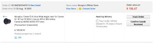

Dostal sa mi do rúk zaujímavý objektív. Pred jeho kúpou som si písal s istým talianom Giovanom Corona (uff, aké to aktuálne meno), ktorý testuje objektívy tejto HongKongskej firmy. Vcelku ho chválil, tak mi to nedalo a objednal som ho z aliexpressu. Za cenu 170 euro je to skvelý kauf. Objektív prišiel kuriérskou službou DHL za 2 týždne z Hong Kongu bez dane a cla.
Objednával som priamo z Mcoplus official store:
https://www.aliexpress.com/item/3292626 ... 4c4dCTSpMv

Objektív je celokovový a pôsobí veľmi kvalitným dojmom. Ostriaci prstenec ide možno až príliš tuho, ale potešilo ma že je to čisto mechanický objektív (neznášam AF na širokáčoch). Predsa len je to objektív na krajinu a architektúru a nie niekomu zohyzďovať xichty. Veľmi potešila stupnica hĺbky ostrosti - na f16 ukazuje že je ostré od 40cm do nekonečna, zaostrenie na 70cm. Avšak mám dojem že clona f16 je už príliš veľa - nastáva degradácia kvality obrazu.
