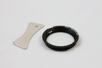

Ukázka jak fotí Helios 44-2 58mm/f2 M42 tělo pentax K-5ii:

mám nějakou tu nejlevnější kovovou redukci aby šel našroubovat na tělo, ale ostří max na 4-5m ale na portréty bomba.
aretační kolík cloly se musel upravit aby byl stále zamačknut, jinak fotí pouze na plnou díru.
Jestli někdo ví jak zařídit abyostřil i na nekonečno tak poraďte díky

Re: Helios-44-3 2/58
Ahoj.
Aby ti to ostřilo i na nekonečno potřebuješ redukci s tenkým okrajem. Musí zapadnout do bajonetu těla tak, aby byl zároveň s hranou bajonetu. Ty máš asi s širokým okrajem a vyčnívá nad bajonet. Tudíž ti to nejde zaostřit na nekonečno.
S tím kolíkem máš pravdu. Já dovnitř dal kousek bužírky z tenkého drátu.
- Správná redukce
- m42 redukce ok.jpg (45.69 KiB) Zobrazeno 6569 x

Na Aukru jsem zatím na zkoušku koupil neoriginál redukci s tenkým okrajem, tudíž si myslím že by neměl být problém s nekonečnem.
