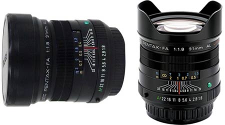

Název objektivu: smc PENTAX FA 31mm F1.8 Limited
Ohlisková vzdálenost: 31mm (equiv. 46.5)
Průměr předního závitu: 58mm
Minimální a maximální možná clona: f/1,8 - f/22
Materiál těla objektivu: slitina hliníku
Bajonet: KAF
Vestavěná sluneční clona: Ano
Prachotěsnost a voděodolnost: Ne
Vhodné pro digitální a analogové fotoaparáty: Ano
Clonový kroužek: Ano

Objektiv, zadni plastova krytka, predni kovova krytka, pěkné kožené pouzdro s pevným dnem.
Konstrukce:
Výstižné jsou dvě slova - FA limited. Sluneční clona je pevná, prední krytka se nasazuje na sluneční clonu, výborne drží. Na druhou stranu si neumim představit jak na to nasadím cokin filtry.
Kroužky pro ostření a ovládání clony chodí s lehkostí, nic jiného se nehýbe.
Objektiv nemá internal focus, takže ručne lze ostřit jedine po přepnutí na manual focus na tele fotoaparátu.
