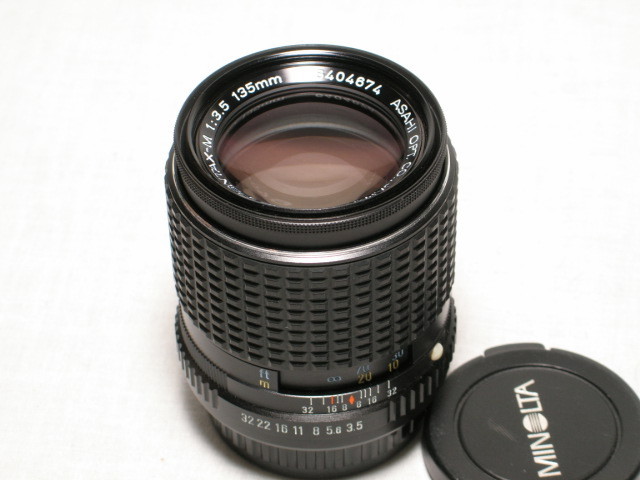

Na podzimním šumavském srazu jsem se vytahoval s miniaturním teleobjektivem pořízeným za pár šupů.
Rozhodl jsem se o něm něco málo napsat.
Konstrukce objektivu
Objektiv je i po třiceti letech života jako nový, to hovoří za vše. Ostřící kroužek jde otáčet krásně, clona jde rychle, matný lak na vnitřní straně vysouvací sluneční clony drží.
Je až neuvěřitelně maličkatý - kratší a užší než seťák. Je ale těžší, díky použitým materiálům.
Optické vlastnosti
Na plně otevřenou clonu je celkem ostrý, ale obrázek často kazí aberace, které zmizí až při nějakých f5,6. Srovnávat můžu se starým sovětským Jupiterem 37A který nemá na f3,5 takový kontrast, ale podélné aberace jsou také menší. M135 ale bokeh na vyšší clony zlepší a kontrast (a pěkné barvy) zůstane, zatímco Jupiter je relativně mdlý a má horší příčné aberace (ty v rozích). Z pochopitelných důvodů jsou pak tyto objektivy nesrovnatelné v protisvětle. Tam M135 nemá potíže.
Užití
Krajina, příroda. Potíž je s poměrně velkou minimální zaostřivací vzdáleností, takže pa-pa kytičky, motýlci a jiná havěti. Na portrét by to asi šlo, ale bez bleskové automatiky na poměrně velkou vzdálenost a bez AF to není to pravé.
Nicméně na krajinný detail nevadí MF, nevadí trochu víc clonit, nevadí manuální expozice a ostrost a kontrast po zaclonění je vynikající. Protisvětlo mu moc nevadí, snadno se s ním manipuluje a v báglu nezabere moc místa.
Vzhledem k cenám, za jaké je bazarově dostupný, to myslím není špatný kousek. Jasně že bych raději bral světelný A* 135/1,8 nebo velmi praktický FA 135/2,8 ale i pak by M135 měl smysl - je pidi a bere 49mm filtry, takže turistika.
