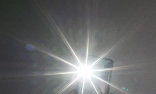

Konečne priame porovnanie - Pentax K-7 vs Pentax K-3, objektív smc Pentax 15/4 limited, clona f8, fotené hneď po sebe teda takmer v rovnakom čase:
všimnite si ohyzdný odlesk na fotke z Pentaxu K-3 vpravo hore, moja teória sa 100% potvrdila, odlesk ktorý vzniká pri fotení do slnka NIEJE VLASTNOSŤOU objektívu, ale je to nepekná vlastnosť zapríčinená zfušovanými antireflexnými vrstvami ktoré firma SONY dáva na svoje senzory. Aká škoda že Samsung (Pentax K-7 má senzor Samsung) nepokračoval vo vývoji na svoju dobu skvelých čipov :-(((
Rovnako škaredé svinstvo mám aj na Sony A6000 a to ešte nechcite vidieť aké svinstvo robia FF čipy od Sony v bezzrkadlovkách Sony:

Rovnaky problem maju aj senzory na bezzrkadlovych Nikonoch:
https://www.ephoto.sk/fototechnika/novi ... forsterom/
konkretne:
