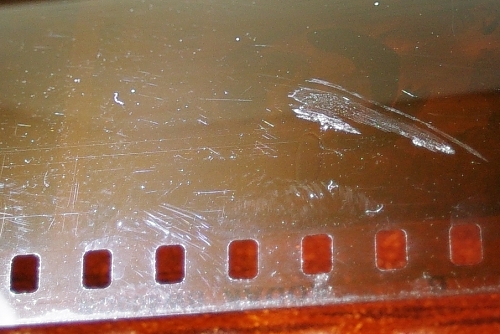

dnes som sa dostal konečne k filmu, čo som si dal vyvolať, som sa zhrozil, doškrábaný je.
ja taký pedant, keď som to uvidel....
môže film škrábať foťák (MZ-5) alebo je to poškrábané z labu z vyvolania ??

Aj keby to poškriabali oni , pochybujem že to priznajú

nepotrebujem to nikde reklamovat, pojdem si jednoducho dalsi film vyvolat inde.

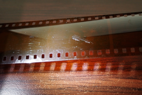

len neviem, ci mi to moze skrabat fotak. na fotke som to prisvetlil celovkou, par mazancov vyzera byt zaschnuta chemia? ale skrabancov je tam fest..

že by foťák škrábal film je málo pravděpodobné, to spíš byly nějaké nečistoty na sametce kazety nebo špinavá mašina v labu.
S tou 77kou to sedí. Pod 2.8 je často problém mít obě oči ostré, pokud je jeno dál.

To vyzerá na "lab", foťák nemá kde takto poškrabať film, keby sa tam aj niekde zachytilo zrniečko prachu, tak by to bol jeden škrabanec cez celý film v smere posuvu filmu. Kde si to nechal vyvolať?

"Kolista" má pravdu, pokud by poškrábání bylo způsobeno ve fotoaparátu, pak by musely být rýhy pouze ve směru posunu filmu. Poškrábat může filmová dráha - velmi nepravděpodobné, nečistota na sametce - pravděpodobnější. Ale rozhodně nemohou vzniknout škrábance, jak vidno na obrázku, které jsou šikmo a už vůbec ne takový flek. To padá jednoznačně na hlavu příslušného labu.

To ten film vypadá takhle celý? Něco takového jsem ještě neviděl! Z foťáku to být rozhodně nemůže, ušpiněná sametka taky ne, protože v obou případech by byly nečistoty/škrábance podél posuvu filmu. Tohle musel udělat někdo, komu nepatří fotomateriál do ruky. Už při přebírání zakázky bych tam asi udělal dost dusno. Podřená políčka jsou definitivně znehodnocená, těžko z toho cokoliv vytahovat, ušpinění by snad šlo vyprat (otázkou je, co za svinstvo na filmu ulpělo a jestli je to i na straně emulze) ...
