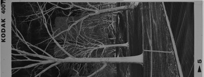

Ještě k tomu skládání po dvojicích. Já fotím negativ nastojato, rozdělený pomyslně na dva sloupce a čtyři řádky. Je to podle mě dobrý kompromis mezi časovou náročností a rozlišením. Navíc člověk má vždy v záběru nějaký okraj negativu, podle kterého se dobře orientuje. Principiálně je možné zvýšit hodnotu makro zvětšení, odfotit ještě větším počtem fotek a získat ještě větší výsledné rozlišení.
PS samozřejmě umí složit všechny části najednou. Ale chybuje, což je vidět na napojení okrajů negativu. Zatímco když složím nejprve jednotlivě vodorovné dvojice a pak v dalších krocích ty vodorovné řádky k sobě, funguje vše bez nutnosti korekce. Navíc skládání po dvojicích je nesrovnatelně rychlejší než vše najednou. Je možný, že nějaký jiný SW by si s tím poradil líp.
Jedna vodorovná dvojice vypadá takto:

Já jsem o tom psal zde:
viewtopic.php?f=21&t=4176&p=75568#p75568
Je zde i fotka LED panelu, který jsem koupil ve výprodeji a který svítí tak akorát, aby člověk použil optimální clonu (něco mezi 5.6 a 8 ).
Film si zatím fixuju pomocí malířské pásky (má podobnou tlouštku a nenechává residua), ze které pro film vyrobím dva dorazy a někde opodál ještě film za okraj páskou přilepím.
Ta distanční roura by si zasloužila lepší provedení (vysoustružený kov) ale i tak funguje.
Jejím účelem je zajištění konstantní vzdálenosti objektivu k filmu. Její průměr musí zaručit vykreslení APSC formátu. Její délku jsem počítal ale není až tak kritická, protože objektiv se stejně doostřuje manuálně (a tuto vzdálenost mění). Je to podle mě jednodušší než fixovat poměrně těžký foťák a pohybovat filmem, protože trubka zároveň přitlačí film k panelu. Asi by pomohlo, kdyby roura měla na konci masku s rozměrem o něco větším než APSC - film by byl ještě lépe přitlačen. Ale v praxi nepozoruji problém a relativně vysoká clona malé zvlnění filmu pokryje. Rouru jsem uvnitř vylepil černou látkou.
Samotné polohování sestavy po negativu dělám odhadem, poměrně velký přesah snímků zaručí, že přesná poloha není nutná. Ostřím důkladně před prvním snímkem, poté možná 1x až 2x zkontroluji, již není potřeba měnit.
Těch 8 fotek netrvá dlouho - ca 2-4 minuty podle toho, jak moc kontroluji průběh (expozici). Když má negativ nějaká málo krytá místa, tak udělám nejprve test, aby nevznikly přepaly. Fotím samozřejmě na manuál, aby expozice byla konstantní pro celý negativ.
