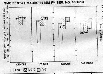

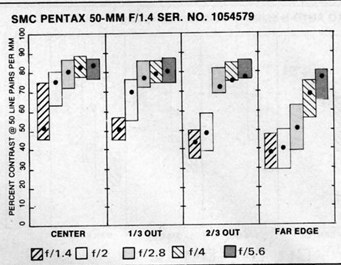

Vyšťoural jsem někde MTF pro dvě pentax 50tky, které jsem pro focení používal.
Je z nich pěkně vidět, jak má makro verze vyrovnanější hodnoty od středu ke kraji na rozdíl od verze 50/1.4, která pro far edge už hodně klesá (pro nižší clony)
Ale v praxi je i ta 50/1.4 celkem použitelná, protože na negativy je ideální clona v rozsahu 5.6-8.
Pentax historical charts 50-1-4.jpg (26.44 KiB) Zobrazeno 4602 x
Pentax historical charts 50-4-makro.jpg (25.59 KiB) Zobrazeno 4602 x

Jan67 píše:Vyšťoural jsem někde MTF pro dvě pentax 50tky, které jsem pro focení používal.
Tak ako píšeš, na podobných clonách sú podobné, dokonca je 1.4 podľa tých obrázkov mierne lepšia. Alebo by sa dalo aj povedať, že M50/4 je len "napevno zaclonená" M50/1.4. ;)
