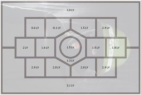

Jo, PhotoMe toho ukazuje hodně - třeba, že K10D byla vyrobena 2007-09-03, že má výrobní číslo 5410980, že baterie měla při snímku 7.3V a 44% kapacity, ale třeba i kolik naměřily jednotlivé segmenty světla (AE Metering).
(31.88 KiB) Zatím ještě nestaženo
Ale myslím, že těch 22°C není teplota při focení, ale teplota uvnitř foťáku, možná teplota čipu?. Ostatně bylo foceno Date: 2011-01-15, Time: 00:57:50, pravděpodobně venku nebo v nějaké jeskyni (?), tam asi 22°C nebylo...
